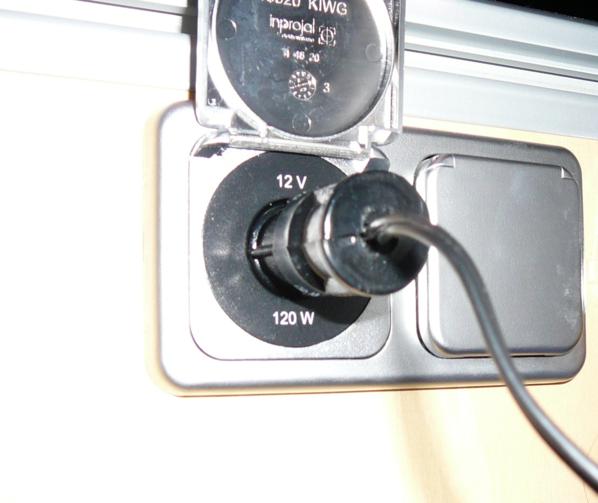

Hallo Pascal,
Ich habe mal bei mir geguggt und Bilder gemacht.
Der oben verlinkte Stecker passt bei mit einwandfrei.

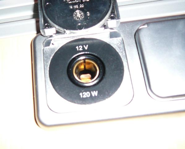

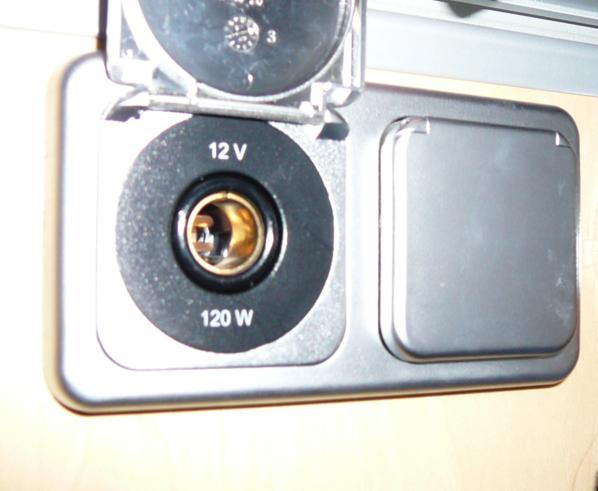

Könnte sein, dass deine Steckdose defekt ist.
Wenn ich mir das Bild von deiner Dose anschaue, sieht das so aus als wenn der Messingring
ein Stück nach innen gedrückt wäre.
Das würde erklären, dass bei dir irgenwas nicht passt.
Ansonsten ist es ja die gleiche Dose.
eingesteckte Grüsse,
Hallo Stephan,
ich denke mal du hast recht.
der Massering ist nach hinten geschoben, so dass der Kontaktkranz des Steckers gar nicht mehr drankommt.
