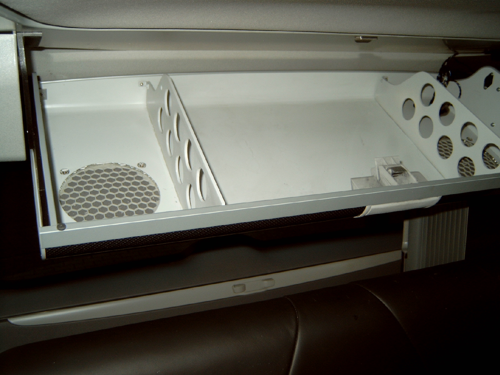

Mir waren auch die Lautsprecher zu groß und zu schwer, die sind jetzt einfach weg. Längere Strecken fahren wir nur zu zweit und da brauchen wir hinten keine. Ich schicke mal ein Bild mit, wie es jetzt bei uns aussieht. Das Scharnier stört uns garnicht so, aber die Klappenverriegelung ist eine Katastophe. Ich hoffe, daß das beim T5/2 verbessert wurde.

Hallo Bruno,
kannst Du noch sagen wie diese Plastikteile die den eigentlichen Lautsprecher vom Innenraum des Kastens abtrennen festgemacht waren ? Es kommt mir vor als wären sie geklebt.
Das ist ja das erste was ich mache, die Lautsprecher entfernen.
Kannst Du mir sagen was das für 2 Trennseitenteile im Innenraum sind ? Die sehen passformgenau original aus aber bei mir (5.2) sind keine drin...
Gibt es da eine Teilenummer dazu ?
Eine Vergrößerung wäre ideal. Wenn das alles so funktioniert wäre es sicher eine Überlegung wert ob das realisierbar ist aber dann müsste man an das Seitenteil auch dran und damit wird es deutlich komplizierter.
Mal sehen.
Viele Grüße
Thomas
Hallo Thomas,
die Abdeckungen für die Lautsprecher waren nur geklebt. Ich habe sie herausgehebelt und dann die Klebestellen sauber gemacht. Die Lautsprecherabdeckungen habe ich dann nachträglich doch noch mit Schrauben gesichert, obwohl sie schon ziemlich fest gesessen haben, das ist auf dem alten Bild nicht zu sehen. Eine Abdeckung muß meines Erachtens nicht sein.
Die Trennwände sind aus einer alten Werbetafel aus Plastik geschnitten, ausgebohrt und lackiert. Eine Schablone dafür habe ich leider nicht mehr. Die hatte ich mir nach den Seitenwänden aus Pappe gemacht. Geht ganz easy. Einfach die geraden Linien messen und dann die Kurven anpassen. Zum Einbauen hatte ich mir im Baumarkt extra einen Kleber gekauft, der PE kleben kann. Epoxi, das ich sonst sehr viel verwende ging dafür nicht. Zum Schluss und zur Vorsicht habe ich dann hinten doch noch zwei kleine Aluwinkel angeschraubt. Die Schrauben gehen durch und sind dann von hinten sichtbar.

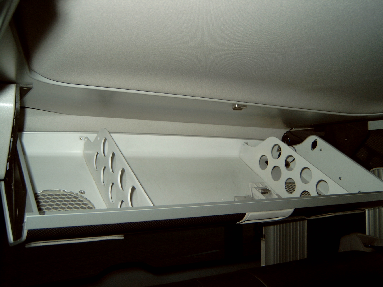

nachdem das ganze Lautsprecherzeug bei uns raus ist erfüllt der Dachstaukasten in seiner ursprünglichen Form auch viel besser seinen Zweck. Wir haben allerdings die Radikalkur (Totalentfernung) gemacht, siehe Bild und nach der Entfernung festgestellt dass der ursprüngliche Umbau des Kastens auf Türschließung weniger dringlich wurde. Es geht deutlich mehr rein ohne Rausrutschgefahr. Wir begrenzen den Kippwinkel jetzt noch etwas. Danach wird unser Leidensdruck dieses Problem betreffend unter die Schwelle gesunken sein bei der der ursprünglich geplante Umbau auf Türen den Aufwand lohnt. Wie weiter oben erwähnt ist Beschallung hinten für uns nicht erforderlich weil die Kids ihr eigenes Rearseatentertainment haben.
