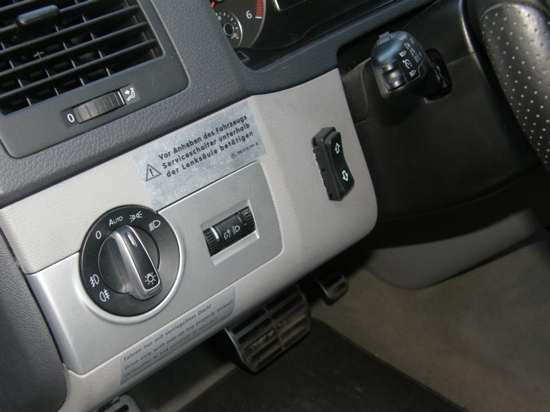

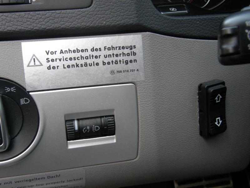

Tom50354 Geschrieben 17. März 2014 Teilen Geschrieben 17. März 2014 mach doch mal von Deinen Warnaufklebern Fotos! Zitieren Link zu diesem Kommentar
JoJoM Geschrieben 17. März 2014 Teilen Geschrieben 17. März 2014 You do not have the required permissions to view the quote content in this post. Ok Tom, die hatte ich schon direkt nach dem Kauf gemacht. Bei mir sieht es so aus: You do not have the required permissions to view the image content in this post. Da hatte ich übrigens noch kein Intelliride, deshalb der Wippschalter! Zitieren Link zu diesem Kommentar

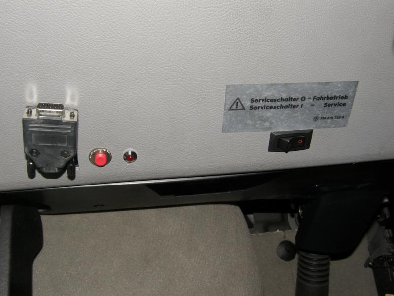

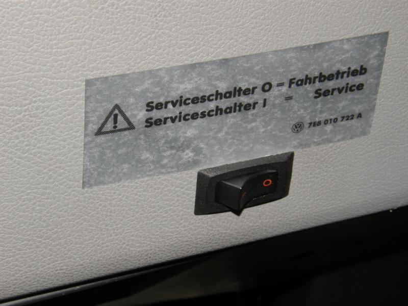

smartcdi Geschrieben 18. März 2014 Online Autor Teilen Geschrieben 18. März 2014 You do not have the required permissions to view the quote content in this post. danke, aber erstens hatte ich den Wagen gebraucht gekauft und der Vorbesitzer war gestorben. Konnte niemanden mehr fragen und zweitens hab ich mir dann auch seitlich bei den Schaltern Warnaufkleber hingemacht. Zitieren Link zu diesem Kommentar
