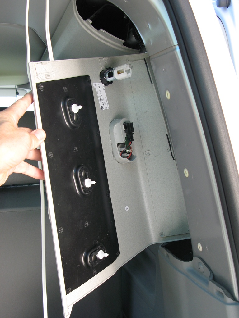

Wir haben hinten ĂŒber dem Bett links und rechts je eine 12V ZigarettenanzĂŒnder Steckdose montiert.
Mit der original Leselampe habe ich im unteren Bett und hinter der RĂŒckbank Licht wo ich es benötige.
Strom habe ich direkt von der Zweitbatterie unter dem Fahrersitz genommen.

schöne Lösung mit der zusÀtzlichen Leseleuchte im Heck, hast Du vielleicht die Teile-Nummer der Leuchte parat?
Gruß Robert
Hallo Robert
Die Teilenummer der eingebauten Leuchte weiss ich leider nicht mehr. Der Freundliche kann sicher helfen oder die bestehenden Leuchten herausziehen, die Teilenummer klebt daran.
Die Hella Leseleuchte mit Schwenkarm (erst mit dieser sehe ich genug zum lesen) habe ich ĂŒber die Suche gefunden:
Leselampe Beach T5.2
Freundliche GrĂŒsse
Aare
