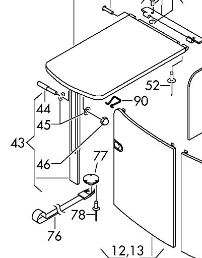

Hallo Christoph,
welches Teil meinst du genau? Ist es auf der Zeichnung abgebildet?
Sascha

Ja, ich weiß glaube ich jetzt, welches Teil du meinst. Konnte es bisher auch nicht endecken.
Es gibt noch einen sogenannten "1 Satz Befestigungsteile Tischplatte", welcher die Teilenummer 7H7098520A haben sollte. Kostet ca 32€.
Geschaut habe ich für ein 2009er Modeljahr.
Sieht aber auch nicht so aus, als wenn es dabei wäre.
Sascha

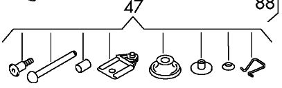

Im bereits erwähnten Teilesatz ist auch ein Rastsegment enthalten. (Wäre das Vierte von Links im entsprechenden Bild)
Ob es genau das benötigte Teil ist, mag ich nicht mit Sicherheit sagen.
Ansonsten würde ich versuchen mit doppelseitig klebenden Klettband zu arbeiten. Alternativ besorgt man sich so kleine Magnet-Teile aus dem Möbelbau.
