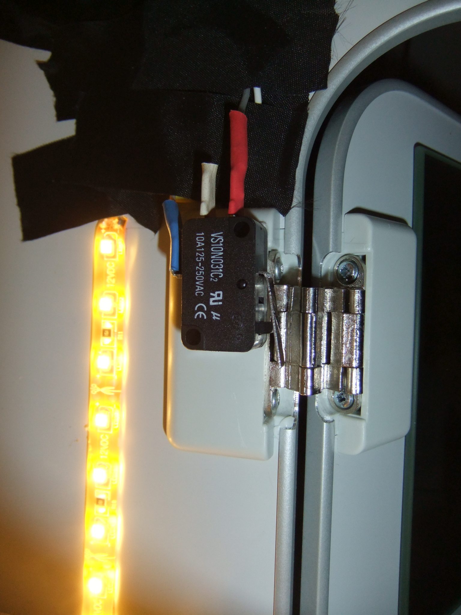

Licht im Hängeschrank:
Wird eingeschaltet sobald ich die kleine Tür mit dem Spiegel öffne.
Dazu habe ich einen Mirkoschalter hinten am Schanier so angeklebt das dieser im geschloßenen Zustand betätigt ist, sobald ich die Tür öffne geht das Licht an.
Den Strom habe ich mir von der Lese Lampe hinten im Kofferraum geholt, diesmal nicht an der Lampe selbst angelötet sondern an den Kabel die dort hinführen. Zur sicherheit noch eine fliegende 1A Sicherung eingebaut.
Die Kabel hab ich an den Schrankwänden einfach mit dem gleichen Filzband verklebt das ich dort wo die Kabel lose geführt habe verwendet habe um das Kabel zu umwickeln um es vor Abscheuern und Klappern zu schützen.
