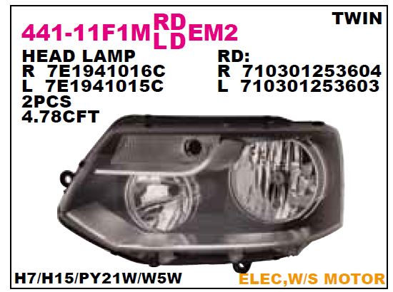

2. Gibt es Qualitätsunterschiede bei den Scheinwerfern, z.B. aus der Bucht? Hat jemand gute Erfahrung mit einem Anbieter gemacht? Denn die Preise reichen von 65 EUR bis 200 EUR pro Scheinwerfer (!) und die sehen für mich alle gleich aus, also inkl. Leuchtweitenregelung (elektr), aber ohne Leuchtmittel. Der Hersteller Depo Carlamps (OEM?, s.Anhang), bei dem man laut Kontaktformular nur als Firma bestellen kann, scheint die meisten der Angebote hergestellt zu haben (zumindest wird auf deren Be-Nr. oft verwiesen). Sind dann Wezel, Schlieckmann, Johns usw. nur Zwischenhändler?

Und zum Thema Scheinwerfer-Anbieter, kann man da etwas falsch machen? Oder alternativ: Was würden die Original von VW kosten?
teuer ist relativ... Es gibt VW Fahrer denen hat das VCDS schon so manchen Urlaub gerettet.
@Calibea: Die Originalen H7-Doppelreflektorscheinwerfer bekommst Du für rudn 150.-EUR Stück sehr gut erhalten bei Koellnick in der Bucht. Mit VCDS kann ich Dir in KN dienen :-).
