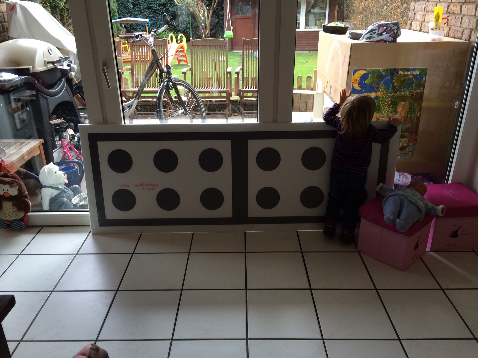

VAS 6350 (1).pdf
Der Sohn von Christian (@Geschmacksachen) ist Folierer.
stimmt.... vielleicht guckt der mal hier rein!
Falls ja bitte Angebot per PN
Wir haben nen Plotter (Papier) auffe Arbeit, hilft das.
ja das hilft.
Das Papier lässt sich ja auf ein Brett tackern!
Oder aber auf die Strasse legen!
Die obere PDF zeigt das Teil M1:10
kann man das so ausdrucken, dass das hellgraue Rechteck exakt 700x1900mm ist?
Werde das morgen früh mal nem CAD spezi bei uns mailen...
Moin, so ich habs mal dem Kollegen gemailt, mal sehen was er sagt, ich weiß nicht wie breit die Rolle ist, müsste ja mind. 700mm sein...
Sch..e... zu gross für unseren Plotter, evtl doch Christians Sohn fragen oder selber malen auf Plotterpapier:confused:
