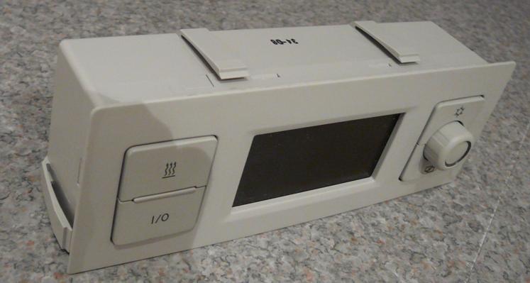

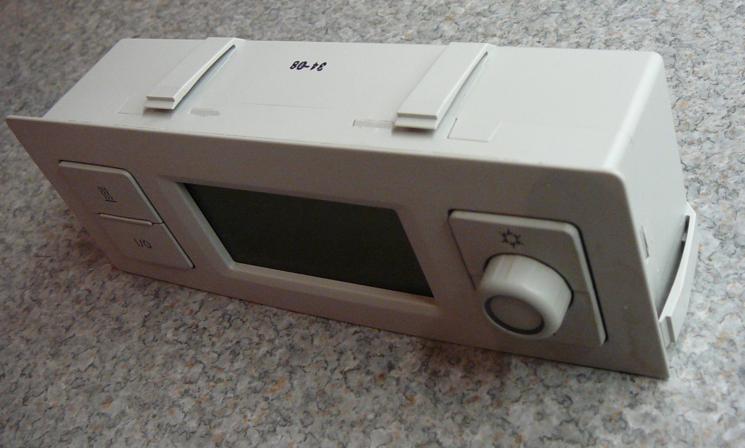

Hallo Otto,
Zwei Clipse sind an der Oberseite der CU und jeweils einer an der Seite.
An der Unterseite sind keine.
Ich hab´mal schnell zwei Bilder gemacht, da siehst du wo die genau sind.

hallo, die Clipse an der Seite habe ich mit Schraubenzieher geöffnet. CU lässt sich leicht nach vorne schieben. Aber die oberen Clipse scheinen die CU noch zu halten. An diese Clipse komme ich nicht ran. Oder muss ich die oberen Clipse außer acht lassen und nach öffnen der Seitlichen nur kräftig schieben?

Mein :D hatte seinerzeit bei Ausbau der CU die oberen Clipse mit einem sehr dünnen Kunststoffspatel von vorne rein gedrückt.
Servus Nachbar,
meine Erfahrung mit Verbauungen ist: Mit Respekt vor der Sache, aber auch mit etwas Mut, sanfter (!!!) Gewalt und vor allem Geduld, lässt sich alles entfernen. Nur die CU habe ich noch nicht ausgebaut. Wenn ich mir aber die Bilder so ansehe, sollte es mit 2 Spachteln / biegsamen flache Plättchen durchaus möglich sein. Ich denke da grad so an Tortenspachteln, die ich meiner Frau erst kürzlich geschrottet habe:o Oder einer aufgeschnittenen Coladose... Seitlich vorsichtig mit dem Schraubendreher arbeiten, aber das hattest Du ja schon.
