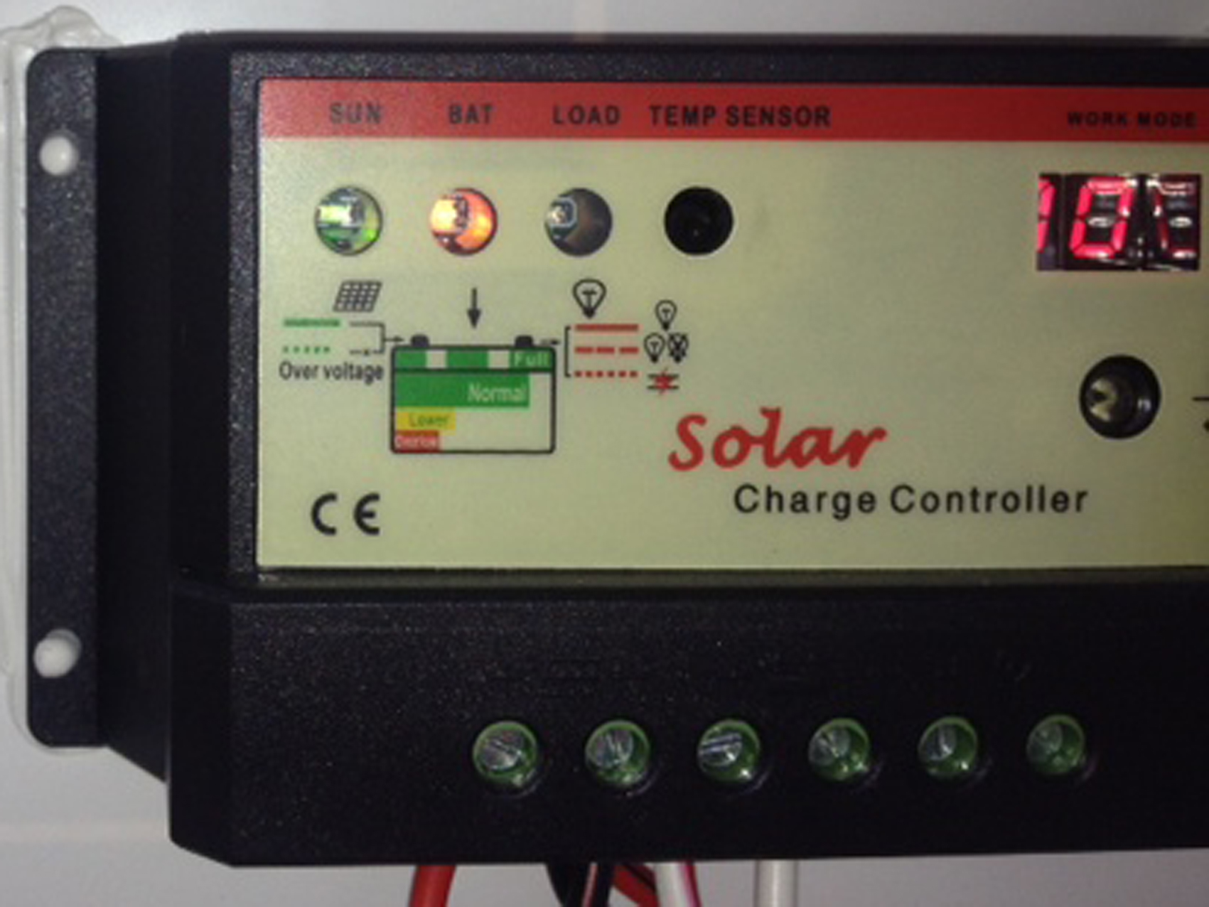

loopi Geschrieben 24. Juli 2013 Autor Teilen Geschrieben 24. Juli 2013 Noch mal ich. Habe gerade alles einmal ausprobiert. Wie es sich fĂŒr ein ordentliches Produkt von Ebay gehört ist nur eine sehr dĂŒrftige Anleitung auf Englisch dabei. Aber eigentlich kann man da nichts falsch machen, aber es funktioniert trotzdem nicht. Der Regler hat drei Kontrolllampen. Die erste heiĂt "Sun" leuchtet grĂŒn. Die zweite "Bat" leuchtet rot. Somit eine Fehlermeldung. Die 3. "Load" leuchtet garnicht und die 4. " Temp Sensor" leuchtet auch nicht. Laut einer Anzeige unter der Bat Lampe ist folgende ErklĂ€rung: Die Tabelle nennt sich Over Voltage "GrĂŒn " Normal "Gelb" Lower und "rot" Overlow. heiĂt das meine Batterie am Auto ist zu leer? Laut Camper Unit ist alles bestens und das Auto wird auch tĂ€glich benutzt. Kann also eigentlich nicht sein. Wer hat einen Tip? Fahre auch noch nĂ€chste Woche in den Urlaub. WĂ€re schön wenn das bis dahin funktioniert. You do not have the required permissions to view the image content in this post. Zitieren Link zu diesem Kommentar

masoze Geschrieben 24. Juli 2013 Teilen Geschrieben 24. Juli 2013 (bearbeitet) You do not have the required permissions to view the quote content in this post.  Das Teil kommt aus China und da bedeuten die Symbole unter den jeweiligen Kontrollampen folgendes:  1. Sun - Panelsymbol - GrĂŒner durchgehender Strich links neben Batterie - Kontrollampe brennt dauerhaft grĂŒn - normale Ladung - GrĂŒner unterbrochener Strich - Kontrollampe blinkt grĂŒn - Overload  2. Bat - Pfeilsymbol - GrĂŒner unterbrochener Strich in Batterie - Kontrollampe blinkt grĂŒn - Voll geladen - GrĂŒner 3/4 durchgehender Strich - Kontrollampe brennt dauerhaft grĂŒn - Normal geladen - Gelber 1/2 Strich - Kontrollampe brennt dauerhaft gelb - Wenig geladen - Roter 1/4 Strich - Kontrollampe brennt dauerhaft rot - Leer  3. Load - GlĂŒhlampensymbol - Rechts neben der Batterie - Roter durchgehender Strich - Kontrollampe brennt dauerhaft rot - Ausreichend fĂŒr angeschlossene Verbraucher - Unterbrochener Strich lange Sequenz - Kontrollampe blinkt lang - Zu viele Verbraucher - Unterbrochener Strich kurze Sequenz - Kontrollampe blinkt kurz - Nix geht mehr  Die Load-Abteilung kannst Du vernachlĂ€ssigen, wie ich sehe hast Du da gar nichts angeschlossen sondern nur Panel und Batterie, deshalb bleibt diese Led auch dunkel.  Ich wĂŒrde eine Kupplung direkt an die 3. Batterie im Schrank anschliessen und mit 1 m Kabel durch die Serviceklappe fĂŒhren, dann kann da der Stecker der Anlage eingesteckt werden und die CU spinnt nicht. Auf richtige PolaritĂ€t achten.  Liebel loopi ich wĂŒnsche Dil viel Elfolg Bearbeitet 24. Juli 2013 von masoze Ăberlegung zu Load eingefĂŒgt Zitieren Link zu diesem Kommentar
loopi Geschrieben 25. Juli 2013 Autor Teilen Geschrieben 25. Juli 2013 Ich bin es leider nocheinmal. Ich habe jetzt das Panel direkt an die hintere Zusatzbatterie angeklemmt. Leider leuchtet die Bat Lampe immer noch rot. Ich habe es so verstanden, das wenn sie rot leuchtet die Batterie komplett leer seien soll. Ist Sie aber nicht. Ich habe sie gerade gemessen und sie hat 12,70 Volt. Denke ich jetzt nur falsch rum und die rote Lampe heiĂt sie ist voll? oder kann es ein anderer Fehler sein? Danke schon mal fĂŒr die Hilfe. Zitieren Link zu diesem Kommentar
grĂŒnhorn Geschrieben 25. Juli 2013 Teilen Geschrieben 25. Juli 2013 Hallo Loopi,  um den Fehler einzugrenzen könntest Du -nochmal sicherstellen, dass der Laderegler auf 12 V eingestellt ist, falls da was verstellbar ist (Mein STECA-Regler muss erst an die Batterie, dann an das Panel angeschlossen werden, damit er die Spannung automatisch erkennt). - prĂŒfen, ob die Sicherung noch OK ist, die Du hoffentlich zwischen Laderegler und Batterie hast, - prĂŒfen, ob die PolaritĂ€t zwischen Laderegler und Batterie stimmt, - Dir vom Regler die Batterispannung anzeigen lassen, falls der das (hoffentlich) kann - ansonsten am Regler mit einem Multimeter nachmessen, ob da die ca. 12,7 V Batterispannung in der richtigen PolaritĂ€t anliegt, - mal am Lastausgang des Reglers einen Verbraucher (12 Birne etc) anschlieĂen.  UnterstĂŒtzt der Regler eigentlich die etwas höherenLadespannungen der AGM-Batterien richtig? Das wĂ€re allerdings auch kein Grund, sich wg. zu niedriger Batteriespannung zu beschweren.  Gutes Gelingen! GrĂŒnhorn Zitieren Link zu diesem Kommentar
loopi Geschrieben 26. Juli 2013 Autor Teilen Geschrieben 26. Juli 2013 Hallo, vielen Dank fĂŒr die ganze UnterstĂŒtzung. Problem geklĂ€rt. Der Hersteller gibt an, das das Panel keine Gelbatterien unterstĂŒtzt obwohl es in der Anleitung steht. Ich werde dann mal zu einem Freundlichen HĂ€ndler marschieren und was richtiges mit Beratung kaufen was dann hoffentlich funktioniert. Ist nicht immer Gold was glĂ€nzt!!! Zitieren Link zu diesem Kommentar

loopi Geschrieben 26. Juli 2013 Autor Teilen Geschrieben 26. Juli 2013 War heute beim freundlichen HĂ€ndler. So ein Faltpanel gibt es natĂŒrlich nicht von den Campinglieferanten die sie im Programm haben. Hat mir aber einen anderen Regler verkauft und siehe da - hat sofort funktioniert. Es haben mir heute 2 HĂ€ndler gesagt, das diese Regler die in den Dingern verbaut sind nicht mit Gel bzw. den Cali spezial Batterien funktionieren. Da ich aber unbedingt ein Panel fĂŒr den Kofferraum und nur fĂŒr den Urlaub haben wollte ist diese Lösung perfekt. Hat jetzt mit neuem Regler auch nur 190 gekosten und soll 120 Watt können. Alles andere im Campingladen war eh viel teurer. Zitieren Link zu diesem Kommentar
