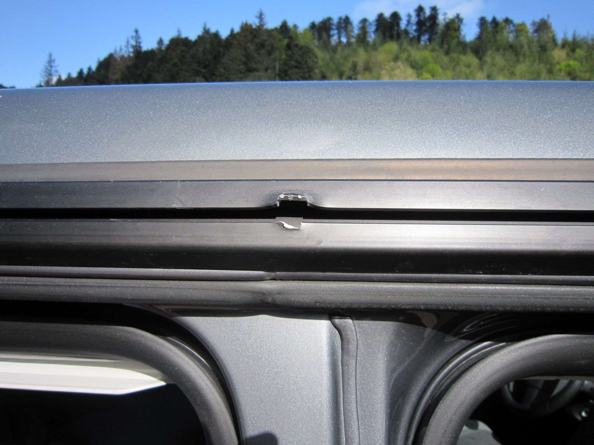

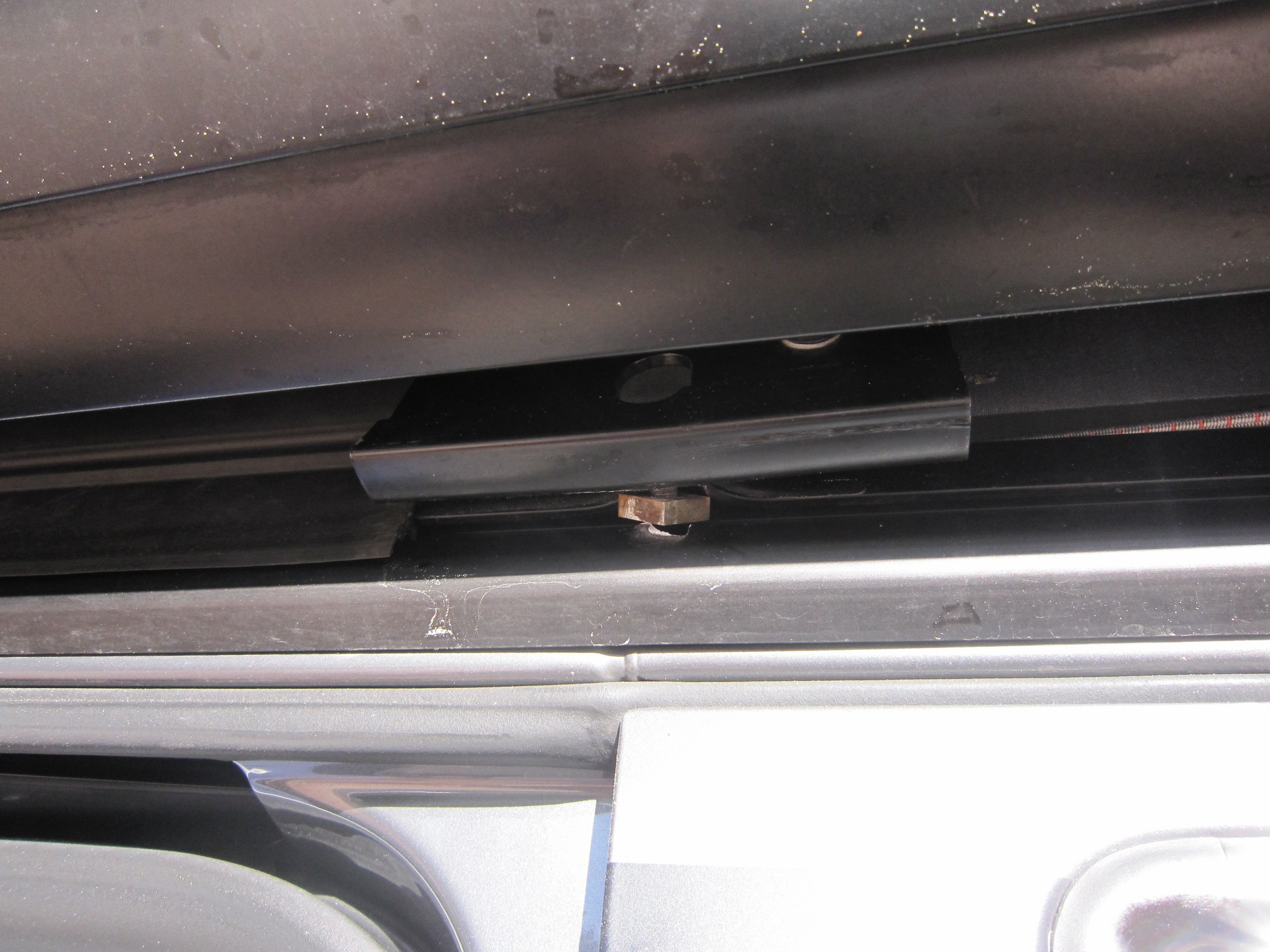

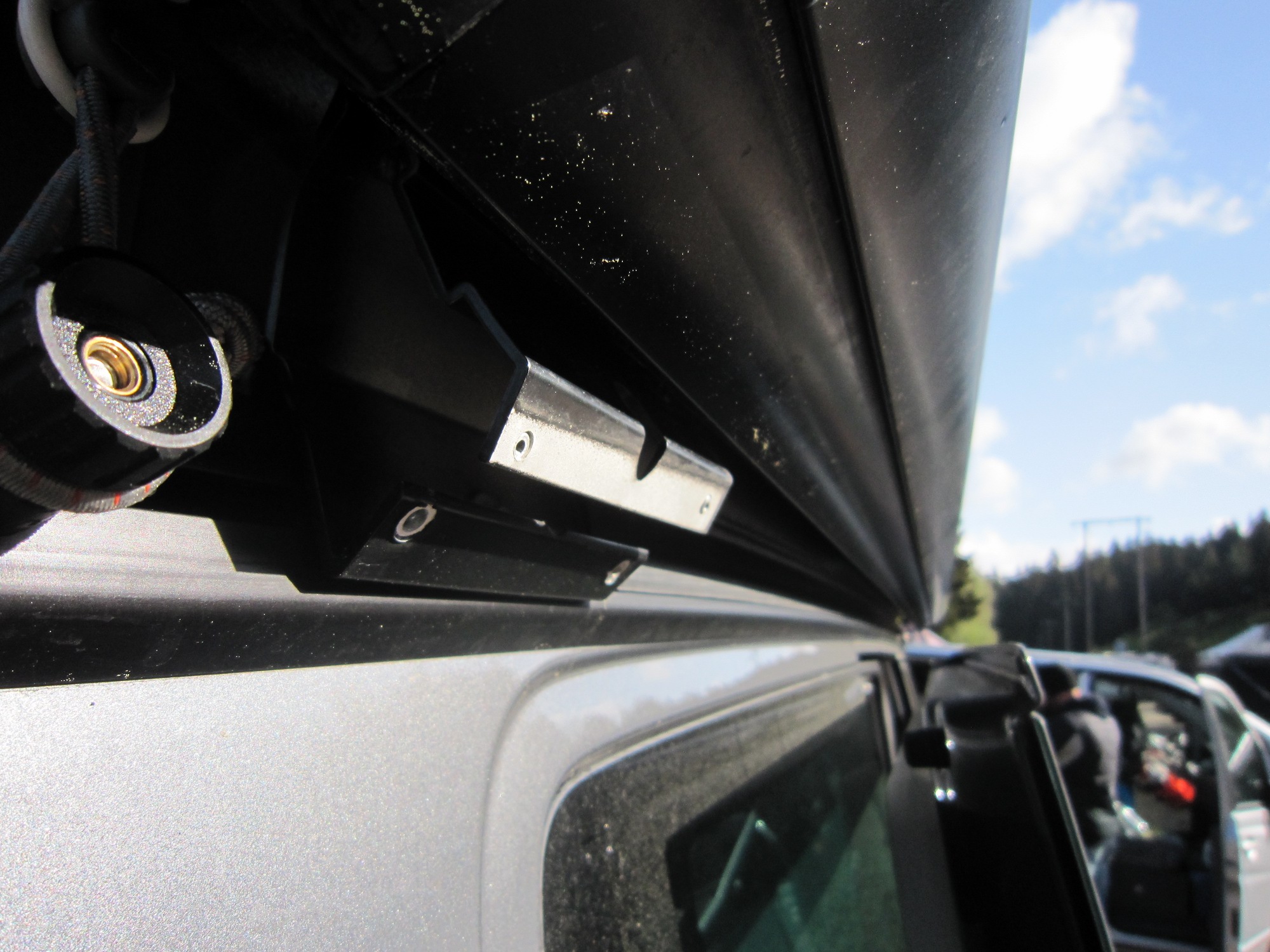

Mir hat es gestern Abend durch eine -von jetzt auf gleich- extreme Windböe die Markise senkrecht nach oben gehauen, Heringe rausgerissen und die Markise vorne aus der Alu-Schiene rausgebrochen! Fuck
Fragen an Euch:
Weiß jemand ob man sowas über nen Sturmschaden machen lassen kann?
Finds auch frech von VW so mini Nutensteine zu verbauen, auf Garantie kann ich ja vermutlich nicht laufen lassen...
Was kostet eine neue Schiene + Einbau + Halterung?

Der Austausch der Schiene ist leider sehr aufwendig, da diese mit dem Auto verklebt ist.
Die Halterungen müssen auch neu.
Ob die Markise was abbekommen hat, ist auf den Bildern nicht ersichtlich.
Billig wird das sicher nicht. Frage am besten mal beim freundlichen H&S in Ulm - Wiblingen nach.
Ist ja einer der Calidachreparaturzertifizierten.
Die sollten das wieder hinbekommen.
