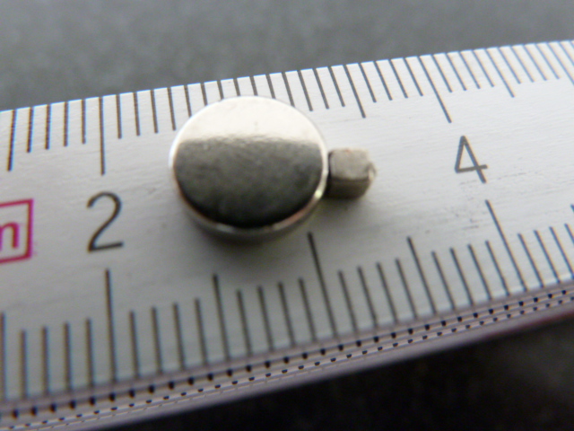

Also, hab im Keller noch die Magnete gefunden, siehe Bild (kleiner Magnet pappt am großen Magnet):
Die Magnete für die Folie sind sehr klein, kubisch (2X2X2 mm etwa) und dennoch sehr kräftig. Kann sein, dass ich die vom Conrad Elektronik hatte.
Hinter die Konsole habe ich die größeren Magnete gepackt, vielleicht 7mmX2mm zylindrisch. Am Besten mal schauen, was sich von Form und Größe gut hinter den oberen Abschlussrand der Konsole klemmen lässt.
Noch ein Hinweis: Auf eine Idee mit einer hübschen magnetischen Folie (Polymerfolie mit ferromagnetischer Beimengung) war ich ebenfalls gekommen und hatte mir welche in der Bucht bestellt. Die Kraft reichte aber nicht annähernd dafür. Die Feldlinien müssen ja durch den nicht ganz dünnen Kunststoff der Konsole - also muss es schon beidseitig ein ordentlicher Magnet sein.
