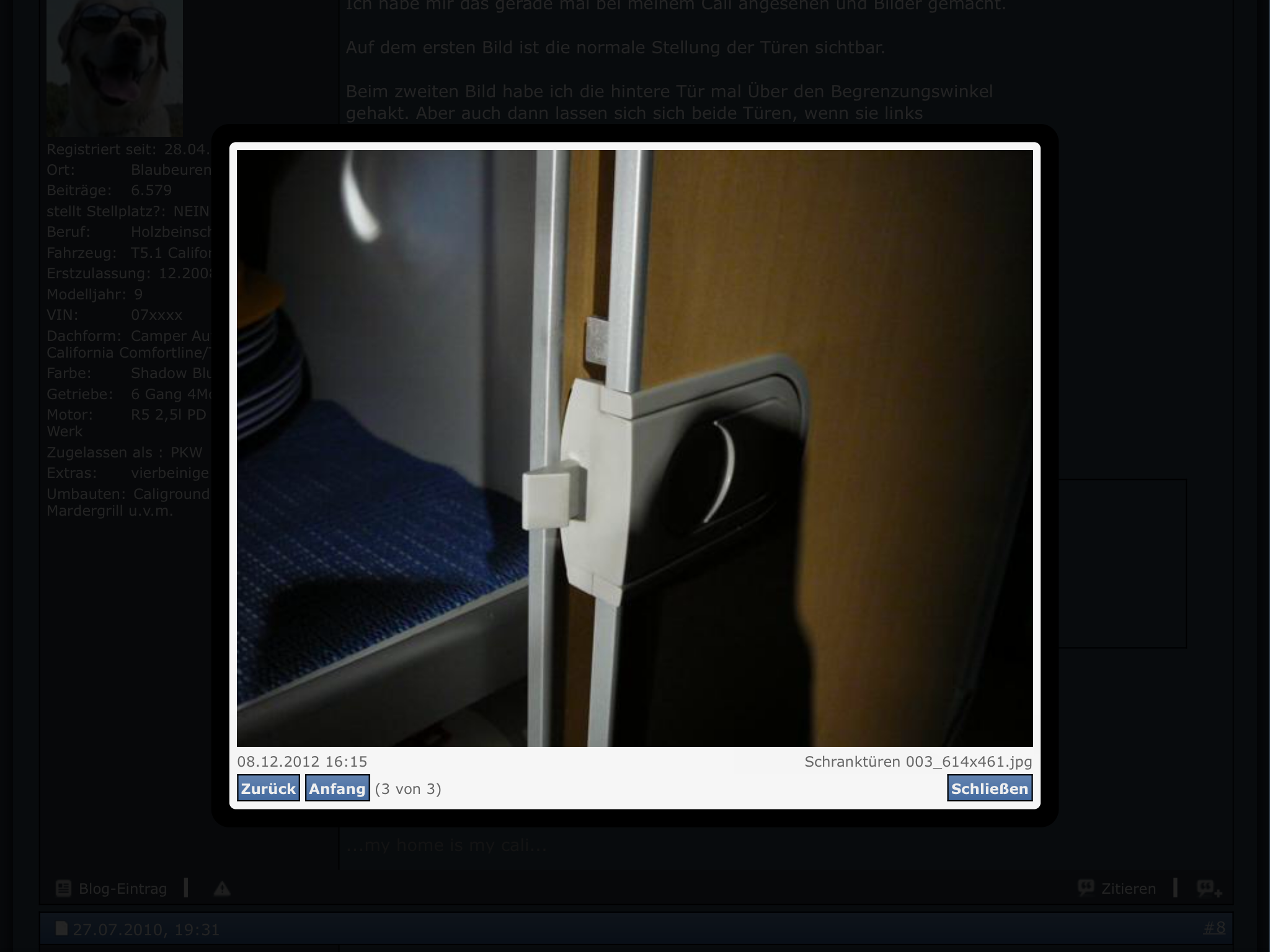

Hallo Zusammen!
Ich hoffe es ist nicht wirklich so ...... Mir ist beim Comfortline in beiden Schiebetüren im Küchenblock der Verschlussmechanismus (die Plastiknippel) der Türe(n) abgebrochen. Hat jemand eine Idee, wo / mit welcher Teilenummer ich eErsatz bekommen kann, ohne gleich eine ganze Zür kaufen zu müssen?
Gruss Peter
Das Bild zeigt das Teil, das ich gekillt habe
Hallo Peter,
Guck mal hier, das müsste das Teil sein, das du suchst:
Schiebetür Küchenschrank defekt
Gruss,
Vielen Dank Stephan,
Das ist es und ich habe es online bestellen können.
Gruß Peter
