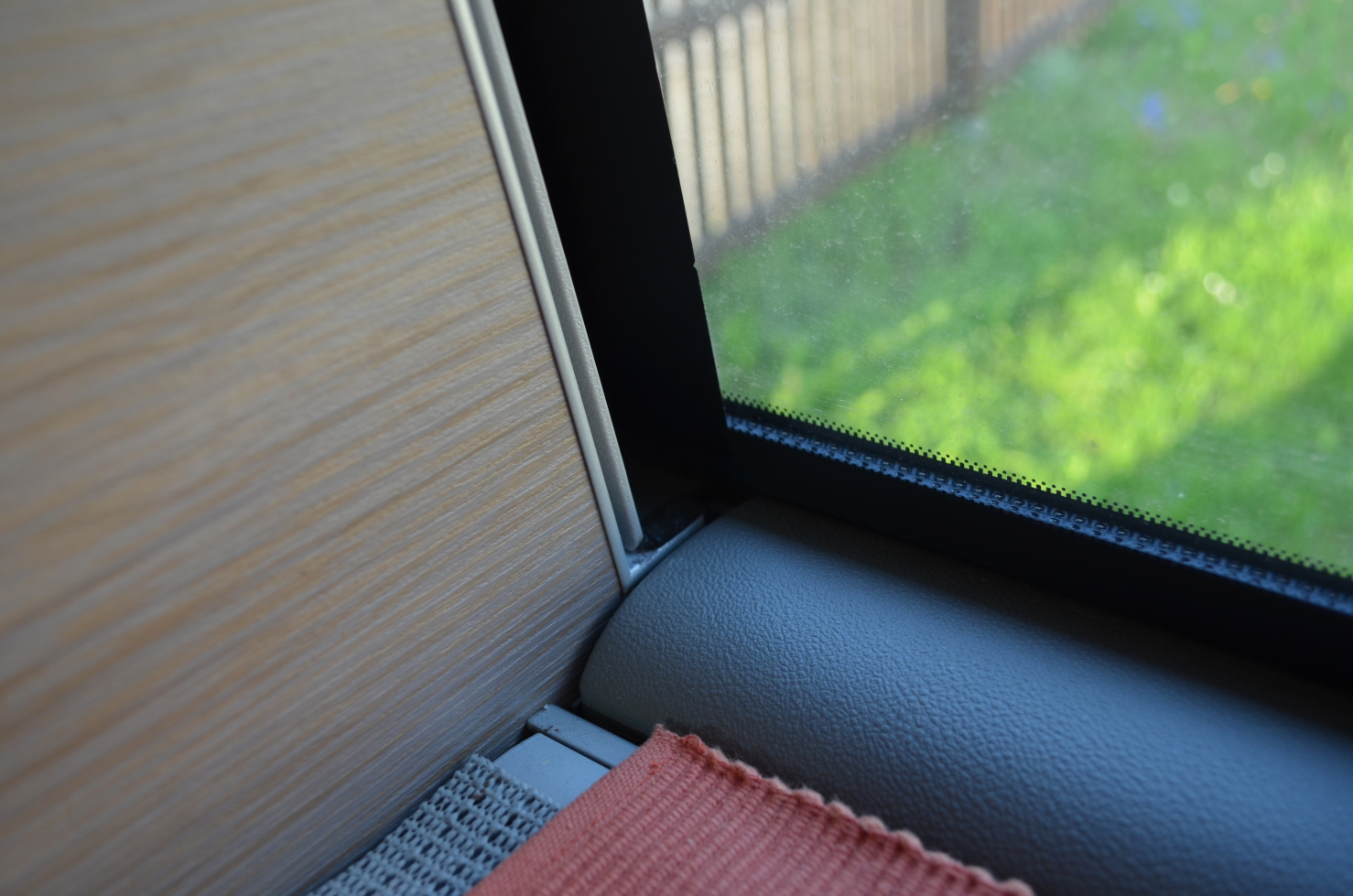

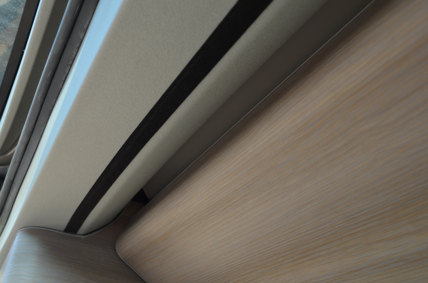

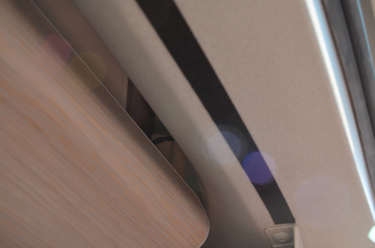

Zum Thema "Knarzen aus der Spüle":
Wir hatten auch so ein Knarzen, ok, weiss natürlich nicht, ob es das selbe war, aber total nervig war´s auf jeden Fall.
Bin dann mal während der Fahrt hinten auf Tauchstation im Geschränk der Spüle gegangen, während meine Frau am Steuer saß.
Die Ursache war hinter der Spüle oben im Schrank, dort rieb sich irgend eine hintere Strebe o.ä. gegen die untere Plastik-Verkleidung des Seitenfensters. Das Knarzen war auch verschwunden, wenn man von oben auf die Verkleidung am Übergang zum Schrank gedrückt hat.
Also von unten etwas an der entsprechenden Stelle dazwischen gequetscht und es war Ruhe. :-)

...ja, genau in diesen Regionen sind wir auch unterwegs und werden nochmal via konventioneller Onboard-Diagnose auf Versuchsfahrt gehen. Werde jetzt auf jeden Fall den Übergang zum Fenster nochmal genau checken, Danke!
...stimmt und der :D muss da natürlich ggf. auch ran, hatte bisher aber den Ehrgeiz nach vielen klappernden Bussen auch bei diesem Neuwagen zunächst selbst fündig zu werden. Lessons Learned sozusagen für's nächste mal. Das Knarzen kommt ziemlich sicher aus der rechten Aluwand - ob verspannungsbedingt in sich oder eben an irgendeiner Verbindung, wird sich hoffentlich bald finden. Also falls noch jemand konkrete Tips hat: Nur her damit.
