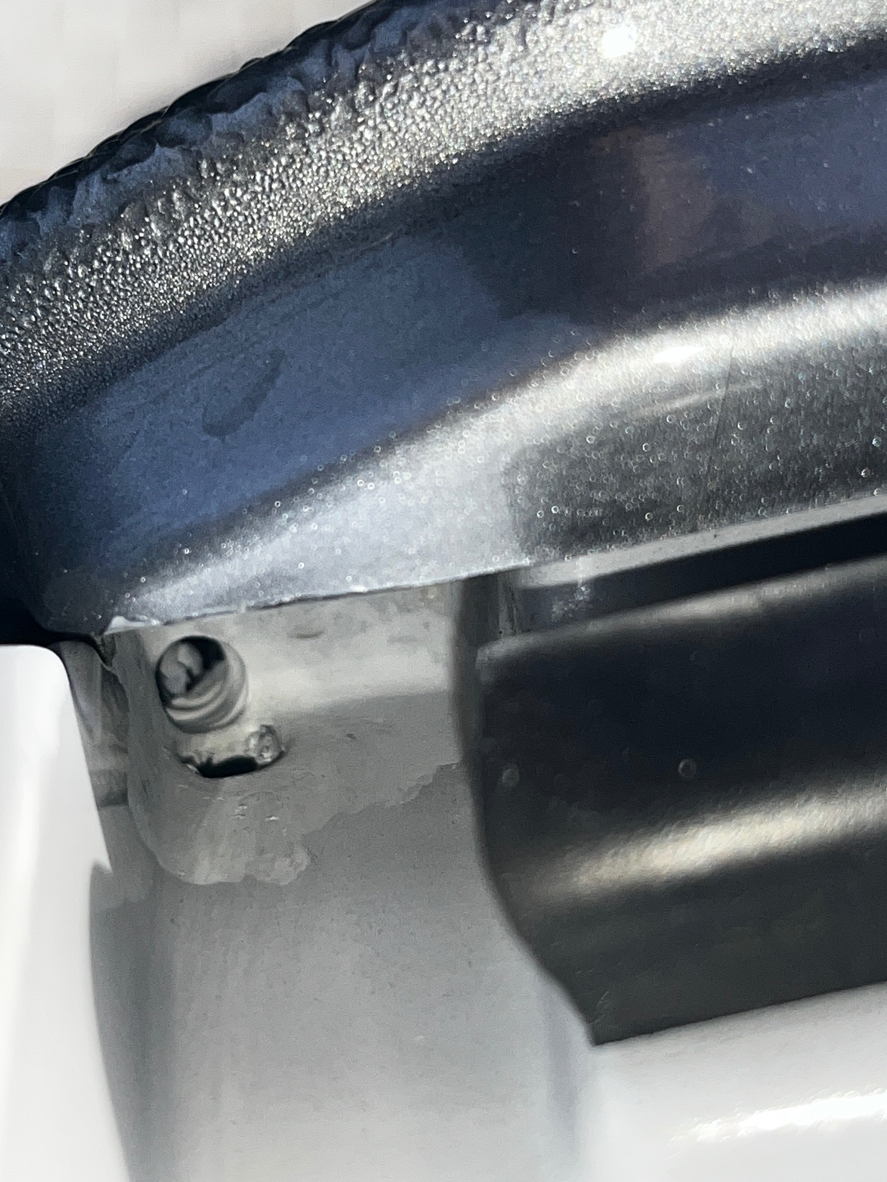

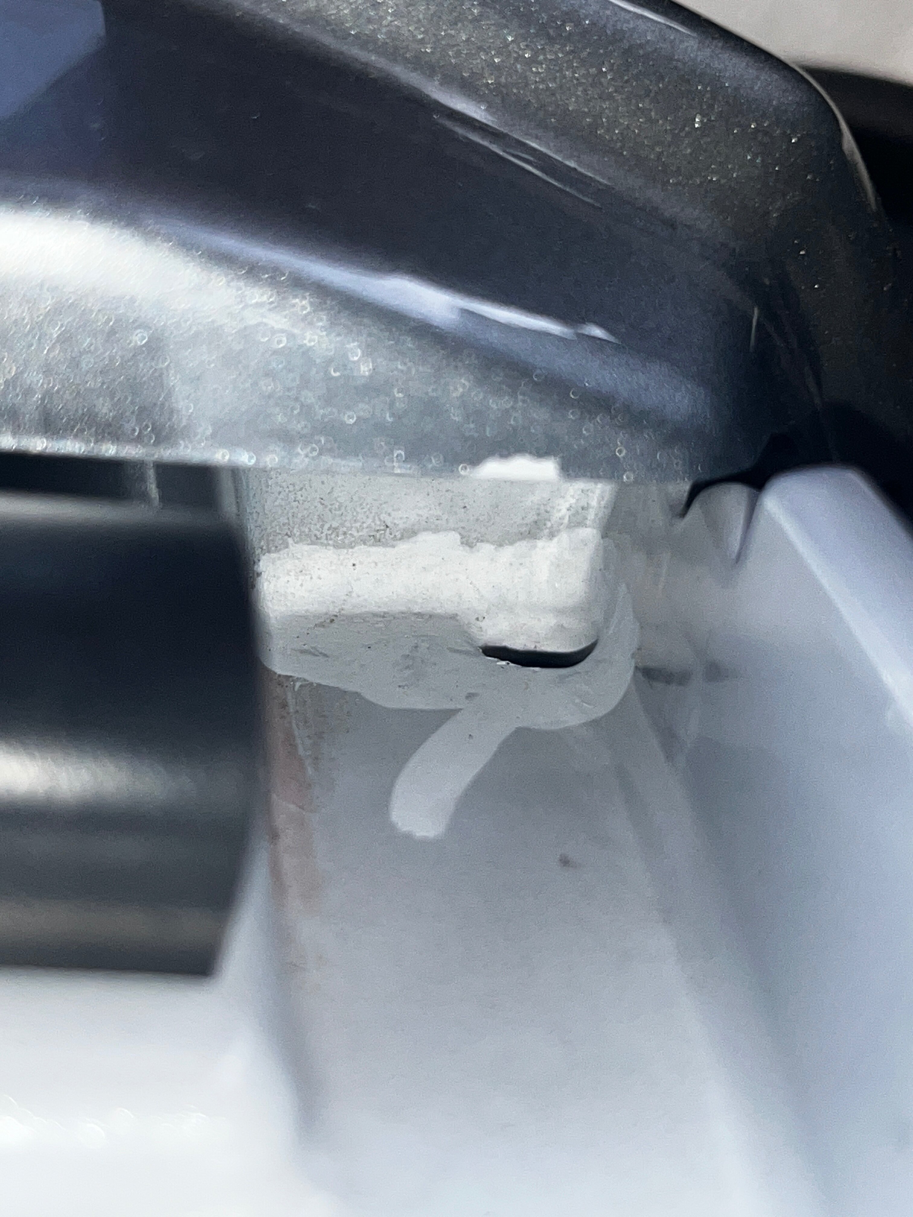

Habe schon die Suche bemüht, konnte aber nichts finden. Nach unserem ersten Campingausflug mit viel Regen ist mir aufgefallen, dass auf der linken Seite vorne eine Pfütze steht und das Wasser nicht abfließt. Rechts war keine. Bei genauerem hinsehen, war rechts ein Loch und links eine Art Gummiknubbel.
Bin mit dem Problem dann zu Händler, hab ja noch Garantie. Angeblich hat man ein Loch vergessen zu bohren für den Ablauf. Das hat man jetzt gemacht. Hab mir die ganze Sache jetzt am Wochenende mal angeschaut. Jetzt habe ich links zwei Löcher. Eines nach vorne und eins nach unten. Bei dem nach vorne kann man in Richtung Windschutzscheibe durchschauen. Also kann da nicht nur Wasser rausfließen, sondern bei Regen im Fahren auch reindrücken.
Weiß jemand wie die Entwässerung eigentlich sein sollte? So viel ich gelesen habe waren wohl beim T6 da Schläuche angebaut und ist durch die A-Säule nach unten in den Radkasten abgeflossen (hoffe das hab ich richtig aufgefasst).
Ist nicht gerade toll einen Neuwagen zu haben der schon angebohrt ist und wahrscheinlich sogar an der falschen Stelle. Ich glaube das ursächliche Problem ist eine Dichtung die zu weit vorne unter das Loch ging und dann beim Verschrauben noch oben durch das Loch gedrückt wurde.
Würde mich riesig freuen, wenn mir jemand sagen kann, wie das Entwässerungssystem eigentlich sein sollte. In der Werkstatt ist man die nicht wirklich offen und ehrlich. (anbei ein paar Bilder von der linken und rechten Seite, wie das jetzt ausschaut)

Die Löcher sind vorne unter der Blende oberhalb der Windschutzscheibe. Da gehört wohl eines nach unten hin, damit das Wasser vom Rahmen des Aufstelldaches ablaufen kann. Aber wie das genau funktionieren soll, dass konnte mir der Händle nicht sagen. Rechts hat das auch einwandfrei funktioniert. Links war das Loch verschlossen weil wohl unter dem Dachrahmen eine Dichtung zu weit nach vorne ging und das Loch verschlossen hat.
Bild anbei. Bin gerade mit dem Händler in Verhandlung, wie es weitergeht. Die Duskussion ob ein Loch dicht ist, ist sehr spannend 🫣😤

Danke für das Bild! Jetzt ist es klar wo das ist.

Vielen Dank für die Antworten. Das mit dem Ablauf über die Scheibe wurde auch vom Händler so erklärt. Aber durch ein kleines Loch nach unten. Das war auch ab Werk schon auf der Beifahrerseite da (siehe Bild, warum man da nochmal rumgepinselt hat, keine Ahnung). Das haben auch die anderen Calis in der Ausstellung. Sitzt ziemlich unter der Blende kann man fast nur mit dem Finger tasten oder mit Taschenlampe sehen.
