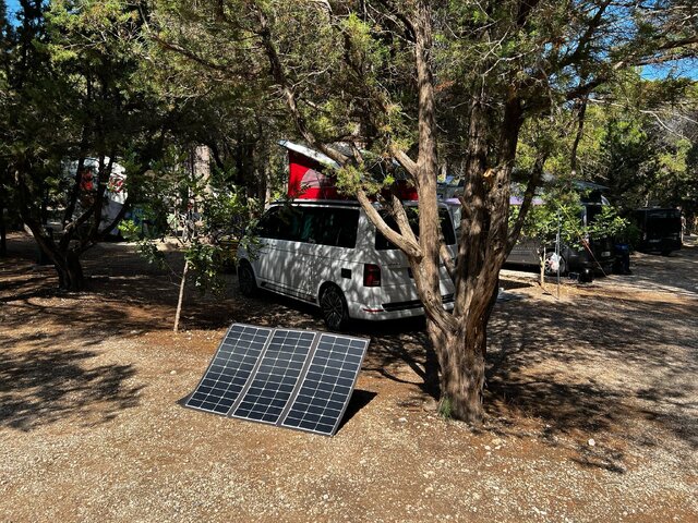

Kann Tasche empfehlen:
Bus im Schatten, Tasche/Matte in der Sonne.
Und du hast immer die optimale Ausrichtung, einmal am Tag umstellen und vollen Ertrag genießen.
Das hier ist die 200W von Wattstunde ist eher überdimensioniert. Würde mittlerweile wohl eher zur 140W greifen.
In Sardinien ging der Regler bereits vor Mittag in den Float Modus, weil die Batterien voll waren. Ebenso in der Steiermark im September.
Verbraucher: Kühlschrank Stufe 3, 2 Smartphones, 2 Watches, 2 LED Leuchten, 1 Toniebox, Laptop und Drohne war immer alles voll. Sollte man dann halt tagsüber laden.
Zu Hause stell ich die Tasche auch mind. einmal im Monat auf, dass die Batterien voll werden, der Cali steht recht viel.
Wir sind dieses Jahr noch nicht einmal an einer Steckdose gehangen. Ich hab schon Preise von 4,- pro kWh gesehen, da amortisiert sich die Tasche recht schnell :D
Waren die letzten zwei Sommer mega zufrieden.
