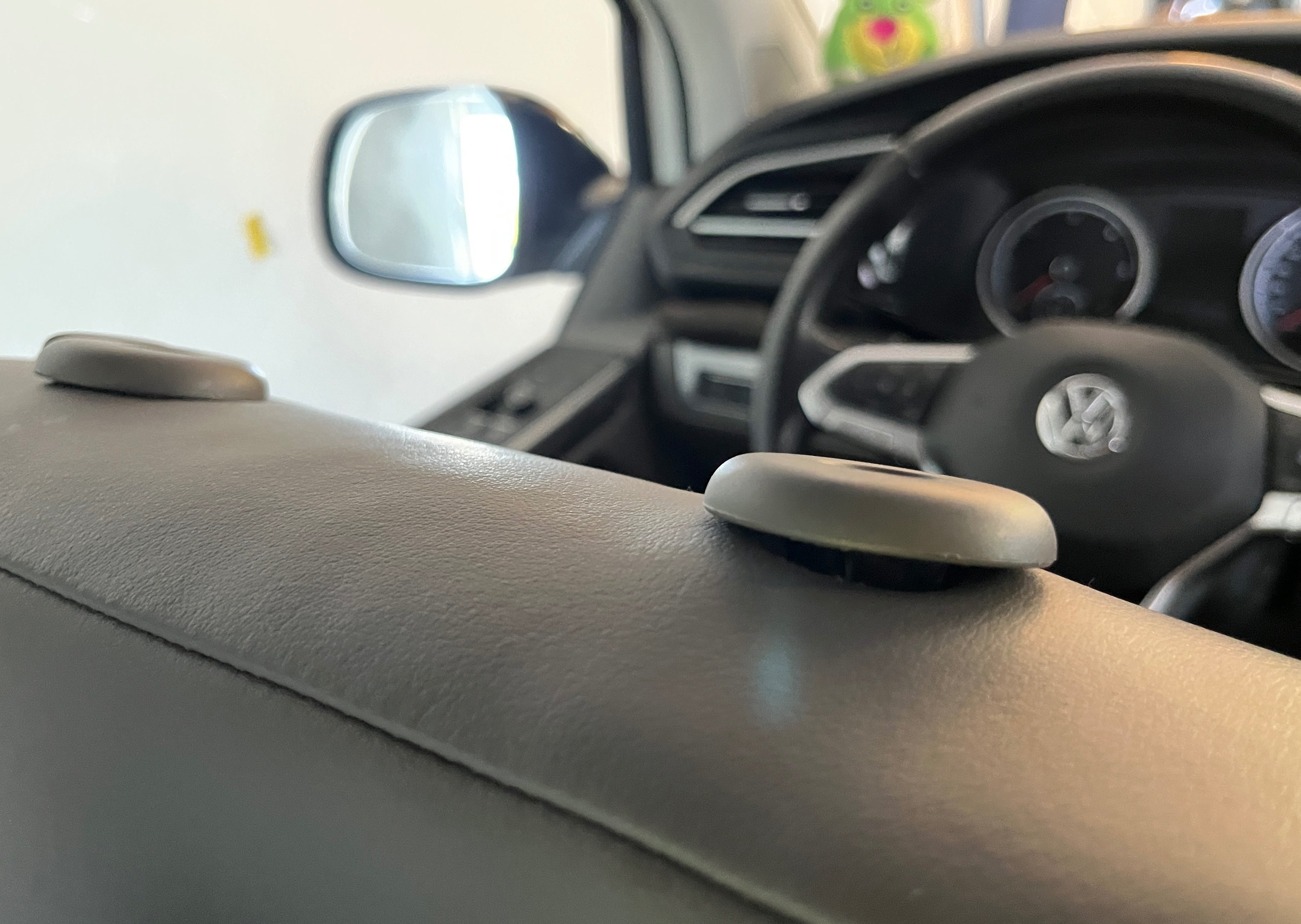

Kopfstütze Aufnahme Fahrersitz schaut zu weit raus / nach oben
schwierig zu beschreiben, daher hier ein Bild:
Die Aufnahme der Kopfstütze aus Kunststoff ist irgendwie zu weit draußen. Mit welchem Trick bekommt man die wieder nach unten? Danke!

hallo,
anderer Ansatz: die Oberseite der Rückenlehne ist zu weit unten (und die Kunsthoffbuchse ist richtig).
Bei mir im Cali ist das beim Fahrersitz auch so und ich führe das auf den "Fußabdruck" beim hochsteigen zurück. Das Gewicht drückt die Lehne etwas nach unten... und dann sieht es so aus.
VG msk
Aber warum ist das nur auf einer Seite an der Lehne so? Theoretisch aber möglich, weil man da drauf steigt auf die Seite, ja. Geht die Hülse in der Lehne bis runter quasi?
Mit einem Gummihammer kann man feststellen, ob die Hülse zu weit herausschaut.
Sieht bei mir vom Hochsteigen auch so aus. Fällt kaum auf, weil da auch noch dauerhaft Haken und Tablethalter montiert sind - und mir wär's auch sonst wurscht, da es ja eine plausible Erklärung gibt.
Geht nicht 😞 muss wohl so bleiben.
