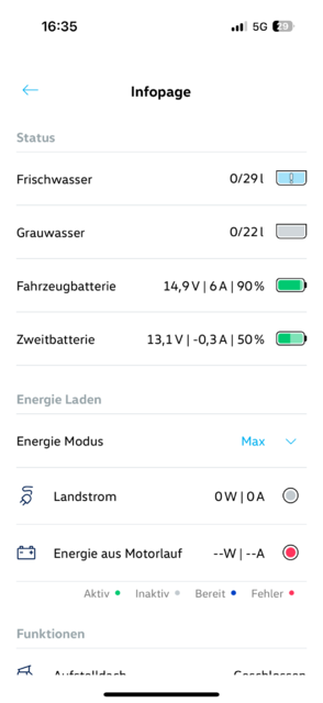

Mal ein kleiner Tip an alle die ihren Cali schon haben oder demnächst bekommen. Wir haben einen Ocean, aktuell 4 Wochen alt. Kontrolliert mal die Ladung der Camperbatterien. In unserem Fall werden sie während der Fahrt nicht geladen, auch nicht wenn man Max-Laden aktiviert. Man kann das in der Camperunit oder der Cali-App als Mitfahrer während der Fahrt sehr gut erkennen. Unter dem Punkt “Energie aus Motorlauf” werden 0W und 0A angezeigt, das Batteriesymbol in der Camperunit ist rot und in der App ist ein roter Punkt (in der Symbolerklärung darunter steht roter Punkt = Fehler)
Im Telefonat mit meinem Serviceberater, meinte er “Oh das gibts schon was zu” und ich solle mal vorbei kommen. Beim Freundlichen durfte lt. VW-Anweisung erst einmal nur der Fehlerspeicher ausgelesen werden. Neben 14 anderen Fehlern die alle direkt oder indirekt was mit Stromversorgung und Unterspannung zu tun haben, wurde ein bestimmter Fehlercode für die Aufbaubatterien angezeigt. In den Unterlagen von VW steht dazu, dass sofort alle weiteren Arbeiten einzustellen und eine Reparatur zurückzustellen sei, bis es ein Softwareupdate gibt.
Über Landstrom laden funktioniert bei uns einwandfrei, soll aber lt. der VW Serviceanweisung bei anderen Calis beanstandet worden sein, anderer Fehlercode aber gleiches Ergebnis, der Freundlliche darf erst mal nix machen.
