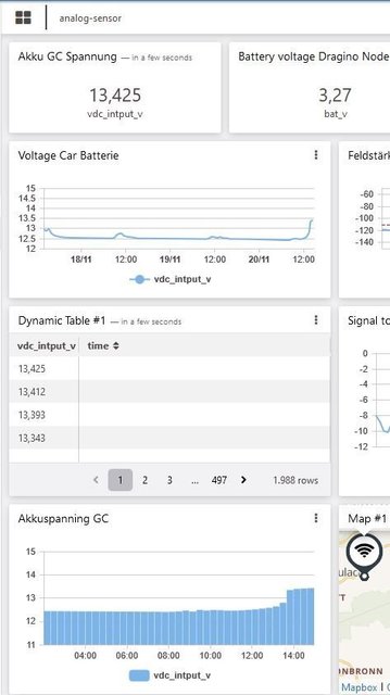

Um meine Batteriespannung im GC zu Überwachen mache ich folgendes:
Unser GC steht jetzt nicht mehr vorm Haus sondern ca 2km entfernt auf einem überdachter Stellplatz (leider ohne Stromanschluss) .
Eine Bluetooth Überwachung , wie bis jetzt, ist wegen der Entfernung nicht mehr möglich.
Ich habe zwar Solar auf unserem GC Dach , das Solar Panel ist aber unterem Stellplatzdach gegen Sonneneinstrahlung "abgeschirmt", darum habe ich noch ein extra Faltpanel hinter der Frontscheibe. Da diese Ausrichting sehr schlecht ist (West) überwache ich meine Wohnraumbatterie mit einem
Dieser sendet die Batteriespannung via das kostenlose zu einem Gateway und von da geht es zu einem Server darauf habe ich Zugriff und kann ich meine Daten schön graphisch auf meinem Iphone und PC, darstellen.
-Der Hauptschalter im Technikschrank hinten ist ausgeschaltet
-die Batteriespannung entnehme ich aus der Zigarettenanzünderbüchse vorne
-die Starterbatteriespannung messe ich ab und zu , wenn ich da bin, an einem
-ich versuche aber auch im Winter ab und zu mal mit unserm GC zu fahren
Klappt bei mir Problemlos .
Eine Erweiterung um die Starterbatteriespannung , Temperatur und Feuchte Daten via das Lorawan mit einem Lorawan-Arduino zu übermitteln sind von mir noch gewünscht.
Gruß Bart
