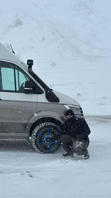

Wir fahren gerade durch die Berge Kirgistans, und ohne Schneeketten geht hier wirklich gar nichts. In so kurzer Zeit habe ich noch nie so viele Unfälle oder liegengebliebene Autos und Lastwagen gesehen.
Euer Rat ist Gold wert und Leute die auf der Suche nach Schneeketten sind und diesen Thread sehen, sollten die Infos mehr Gewichten als ich es tat. Ich habe mich aus einer etwas naiven eigenen Argumentation heraus dagegen entschieden. Der Preis hat mich etwas abgeschreckt und ich habe den wert darin nicht wirklich gesehen, vor allem weil ich die ketten voraussichtlich nur für etwa 1.000km brauchen werde bzw. lediglich die nächsten 2 Wochen fahren werde. Rückblickend muss ich aber klar sagen dass ich mir den Aufwand gönnen sollen.
Naja, jetzt sitzen wir im Pamir Gebirge an den Toren zu Tajikistan und müssen klar kommen. Wir haben zwar 2x Michelin Easy Grip und ein paar Ketten die wir in Osh gefunden haben dabei aber das ist sicher kein Vergleich zu dedizierten Schneeketten. Muss aber sagen dass wir dank 16zoll felge mit geringem Luftdruck und den Michelin Ketten bisher wirklich gut fahren obwohl Mud-Terrain Reifen nicht wirklich auf Eis glänzen. Grip/Kontrolle ist im moment auf jeden fall da, Ich hoffe nur dass die Ketten lange genug überleben sodass wir sicher durch kommen.
Shame on me und Beste Grüße vom Pamir Highway
BAGALUT
Für die Vorstellung wie es hier vor sich geht: Der Laster ist bspw. einfach auf uns zuggerutscht und rechts gehts runter... Aber zum Glück nichts passiert.
