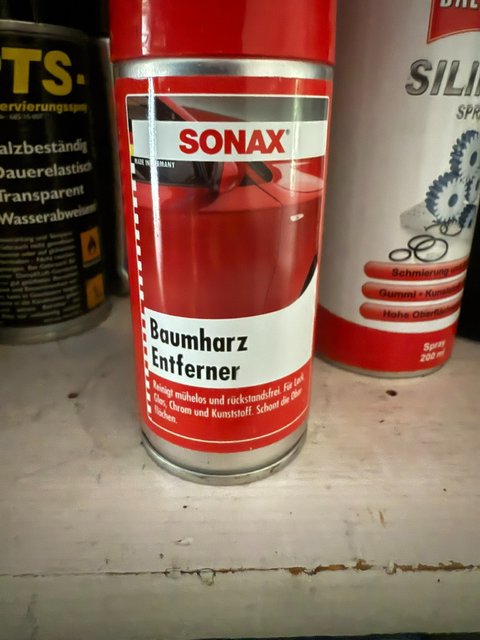

In WD 40 ist Petroleum und etwas Öl. Ölivenöl funktioniert auch. Optimal ist Entferner für Baumharz.

Ich habe tatsächlich Ni.... Teer-und Baumharzentferner gute Erfahrungen gemacht. Aber nicht zu sparsam.
