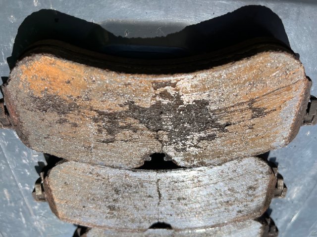

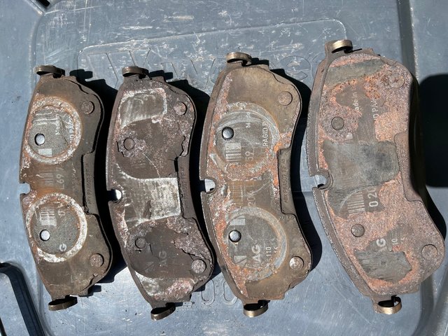

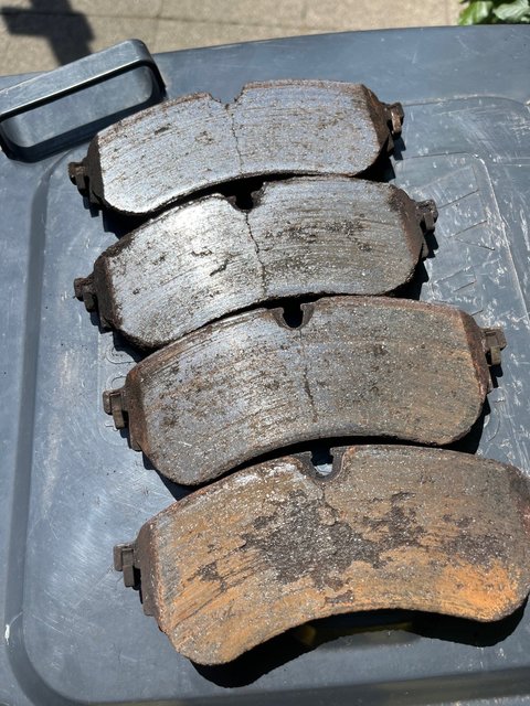

So, hier noch ein paar Fotos meiner alten Beläge. Die haben ca. 45.000km auf dem Buckel und sind drei Jahre alt (die ersten).
Die Dicke der Beläge ist nahezu noch wie am Anfang, aber sie haben stark gequietscht, vor allem bei der Nutzung des ACC.1
Sie haben Temperaturen zwischen -21°C mit viel Salz auf den Straßen mitmachen müssen ebenso wie Saharasand bei +45°C und sind recht stark oxidiert.
Dennoch bin ich erstaunt, wie stark der Lochfraß an einem Belag war. Was meint Ihr?

nur mal interessehalber: wenn die Bremsbeläge solche Ausbrüche und Risse hatten, wie sahen da die Bremsscheiben aus?
Gruss Holger

@Simoncrafar zu deine Frage nach den Bremsscheiben: diese sahen ganz normal aus, nur etwas Flugrost weil das Fahrzeug einige Zeit stand sowie etwas Rost am Rand der Scheibe, aber an der Auflagefläche der Bremsbeläge keine besondere Abnutzung oder Riefen. Die Bremsscheibe war ca. einen halben Millimeter abgetragen und machte einen ordentlichen Eindruck. Ich habe sie dran gelassen, aber keine Fotos gemacht, sorry.
Ich habe nach vergleichbaren Abnutzungen der Bremsbeläge gesucht, aber keine gefunden. Hat das jemand von Euch schon mal gesehen? Ich vermute Streusalz auf den Straßen von Norwegen und Schweden als Ursache, ist aber eine reine Mutmaßung.

die Beläge sind A verglast (Oberfläche geschmolzen durch zu hohe Wärmeeinwirkung)
und B wurden Sie auf einem Untergrund verwendet der nicht der Norm entspricht. Hier wahrscheinlich massive und wiederholte Korrossion auf der Bremsscheibe.
Genau so sieht ein Billigbremsbelag halt nach entsprechender Beanspruchung aus. Brauchst ja nur auf den Hersteller des Belags schauen, den presst VW nicht selbst...
