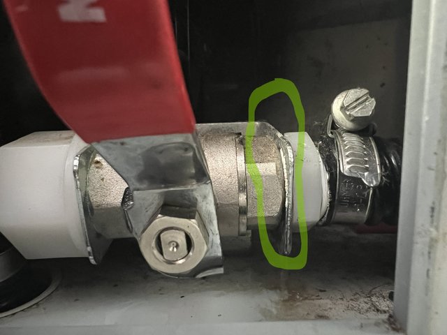

Ich habe seit ein paar Tagen Wasser an der Kante zwischen Küchenschrank und Fußboden.
Heute bin ich der Sache auf den Grund gegangen. Ich habe festgestellt, dass das Wasser hinter dem Absperrhahn für das Abwasser austritt. Es scheint der Übergang von Messing zu Plastik gebrochen zu sein (siehe Bild, grün markiert). Es lässt sich wackeln und dort tritt auch das Wasser aus. Die Rohrschellen sind alle fest angezogen. Vielleicht mal etwas zu schwungvoll in den Küchenschrank geschoben.
Kennt jemand das Ersatzteil, hat vielleicht ein Bild und hat es vielleicht schonmal jemand gewechselt?

Hallo Michael,
die Teile sind alle einzeln erhältlich. Die schadhafte Stelle von rechts nach links auf deinem Bild:
7H7 070 810 Wasserablauftülle (das weiße Plastikteil)
172 721 742 Anlaufscheibe (unsichtbar, sitzt zwischen Wasserablauftülle und Ablaufhahn)
7E7 068 169A Wasserablaufventil (das Teil mit dem roten Hebel, vmtl. nicht defekt)
Reparatur dürfte selbsterklärend sein: Zulaufschlauch aus Abwassertank ab, weißes Plastikteil ab, neue Anlaufscheibe drauf, neue Wasserablauftülle drauf. Vielleicht ist auch nur die Anlaufscheibe (das ist eigentlich ein Dichtring) undicht. Dann besorg dir gleich 2 Stück davon, denn auf der anderen Seite des Ablaufventils sitzt auch noch mal so eine Anlaufscheibe.

Leider kam das Teil beim Händler nicht rechtzeitig. Aber ich habe (nach einiger Suche) eine sehr gute Alternative im Baumarkt gefunden. Drei Wochen Dauertest im Urlaub. Passte alles! Nur die Befestigung konnte ich nicht mehr installieren, da ich alles herausnehmen musste. Das Gewinde an der rechten Tülle war gebrochen und steckte halb in im Hahn.
