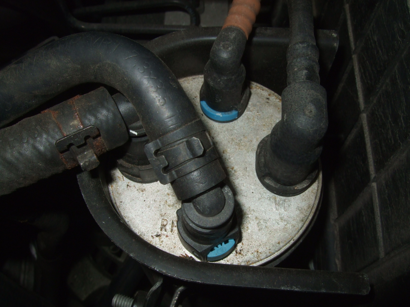

Einen Teil der anstehenden Inspektion (bis auf den Ölwechsel) habe ich heute etwas vorgezogen. Dabei habe ich auch den Dieselfilter (Wechsel nach 120 Tkm oder sechs Jahren vorgesehen) gewechselt. Man braucht zum Entlüften weder ein VCDS (um nur die Dieselförderpumpe zu betätigen), noch lange den Motor zum Spritfördern orgeln zu lassen. Der Trick ist eigentlich "verboten" simpel :D. Nachdem die neue Filter-Kartusche am vorgesehenen Ort installiert war, habe ich den Filter mit Diesel aus einer großen Einwegspritze an allen vier Anschlussstutzen randvoll gefüllt. Dann habe ich die Zündung fünf mal mit jeweils kurzen Pausen dazwischen auf "an" gestellt, ohne aber den Motor zu starten. In diesem Moment fördert die Dieselpumpe schon einmal ein wenig Sprit, wodurch die Entlüftung der Filter-Kartusche zusätzlich erleichtert wird.
Es war anschließend kein orgeln mehr nötig und das Standgas war sofort stabil. Das ist das Zeichen dafür, dass die Entlüftung korrekt erfolgt ist.
Nur mal so als Tipp für die Inspektions-DIY's :).
PS: Das Tauschen, Entlüften und Wiederanschließen der vier Diesel-Leitungen hat etwa 30 Minuten gedauert. Es sind keine spezifischen Kenntnisse oder Werkzeuge hierfür erforderlich und man kann es wirklich einfach selber machen.

Hallo Chris,
was soll denn diese Vermutung? Ich hätte auch noch schreiben können, dass ich vorsichtshalber eine große Pappe unter den Cali gelegt hatte und einen saugfähiges Tuch seitlich unter die Filter-Kartusche. Es sind nicht einmal nennenswerte "Spritzerchen" aus den abgelösten Schläuchen gekommen. Die Pappe hätte ich mir tatsächlich auch sparen können... Wenn man ein wenig Geschick hat, klappt das sehr gut! Wodurch soll denn Deiner Vermutung nach diese "riesen Sauerei" entstehen können.
