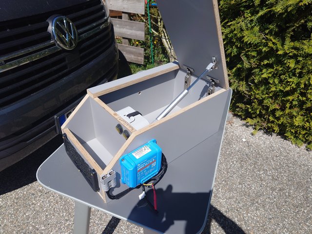

Habe mir eine Ablagebox gebaut. Die „Beine“ des Deckels lassen sich ausklappen und so als Aufstiegshilfe zur Schlafstelle im Dach nutzen.

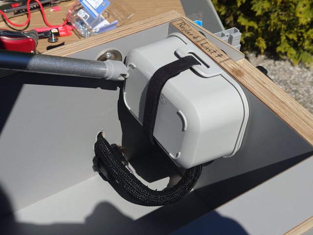

Hier die Bilder , kann auch noch ein Bild der Box im Cali machen …

Sieht ja cool aus. Und praktisch. Ist das ganz von Holz? Hast du vielleicht ein Bau Zeichnung davon?

Das scheint mir handwerkklich sehr anspruchsvoll zu sein, das gibts aber nicht zu kaufen oder?

Ja, ist aus Multiplexplatten die ich grau lackiert habe. Schaue nach ob ich die Zeichnung dazu noch habe.
Habe ich selbst gebaut, bin gelernter Schreiner.

An seinem Platz im Cali, beide Vordersitze sind noch drehbar.

Die Unterschiede im Detail sprechen für mich für den Selbstbau… also aus einer guten Idee die bessere Lösung gemacht.
Eine Frage dann doch, wie wird die Box im Bus befestigt? Die käufliche Lösung hat ja zumindest die Angstsicherung mittels Spannstange..
Also ich sehe jetzt auf den ersten Blick nicht viele (bessere) Unterschiede der Selbstbaulösung im Vergleich zur Kauflösung, ohne der Selbstbaulösung was absprechen zu wollen (ist echt toll geworden, Respekt!)
Aber es sieht fast 1 zu 1 identisch aus, wenn ich dies auf den Fotos so vergleiche. Bis auf die 2 zusätzlichen schwarzen Knöpfe in der SB-Lösung, die ich nicht zuordnen kann. Und die zusätzlichen Magnete in der Kauflösung für die magnetischen Trinkgläser aus Niederbayern.
Die Befestigung via Angstklemmung mittels Stange gefällt mir auch nicht wirklich, ich bin noch auf der Suche nach einer Lösung dafür.
