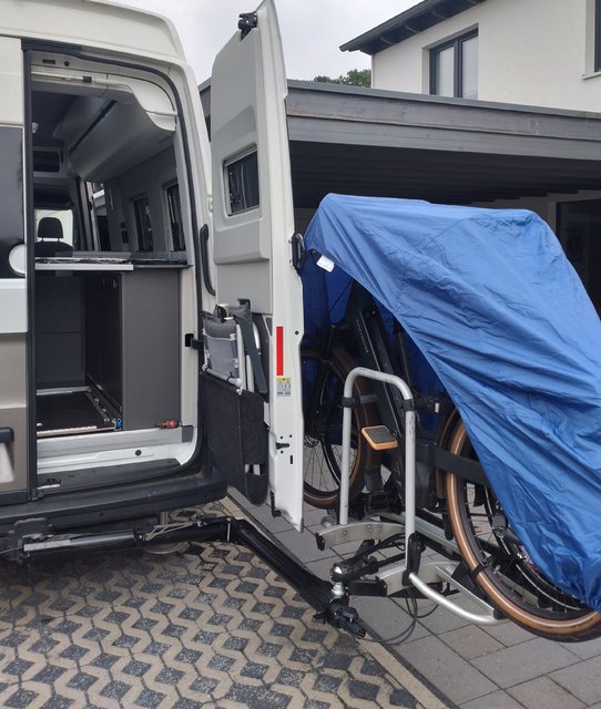

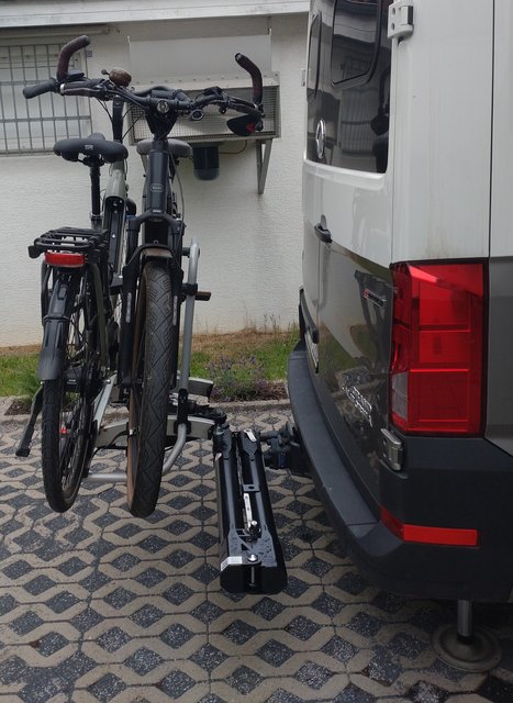

Hallo
Der Eufab sd260 sitzt auf der Anhängerkupplung und kann mit den Rädern 70cm ausgezogen werden. Tragkraft 60kg. Die Hecktüren lassen sich dann problemlos öffnen. Kostet etwa 750.-

Hast du die Anhängerkupplung in den unteren Löchern befestigt?
Ich habe noch die Werksmontage (obere Löcher abnehmbare Kupplung) und damit bekomme ich die Türen mit dem montierten Fahrradträger nicht auf.
Leon
Hallo
Die Kupplung ist in die unteren Löcher montiert.
Lg
Wenn Du @leon-loewe das ausprobiert hast (abnehmbare Kupplung nach unten versetzt) bin ich für Feedback dankbar - vom Foto her sieht das bei @2024Buck nach der festen AHK aus. Oder?
Hallo Buck,
Danke für das Bild und die Beschreibung, ich hätte noch eine Frage da wir uns auch für den sd 260 Träger interessieren und die Orginal verbaute Anhängerkupplung am GC dran haben:
du hast ebenfalls die original Anhängerkupplung am Fahrzeug und diese in die mittlere und unteren Bohrungen der Aufnahme verschraubt (also tiefer gesetzt) und so passt der Fahrradträger ohne Einschränkungen (Türe/ Aufnahme) oder musste etwas geändert werden (z.B. ein gekröpfte Kupplung o.ä. verbaut werden)?

wir haben nun unsere Anhängerkupplung von der Werkstatt nachträglich einen Lochabstand tiefer setzen lassen. So ist nun das transportieren des Fahrradträgers (LAS SD260) bzw. das öffnen der Hecktüren bei ausgezogenem Schlitten wunderbar möglich. Danke für die nützlichen Hinweise und Ideen an dieser Stelle ☺️
