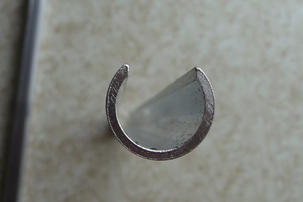

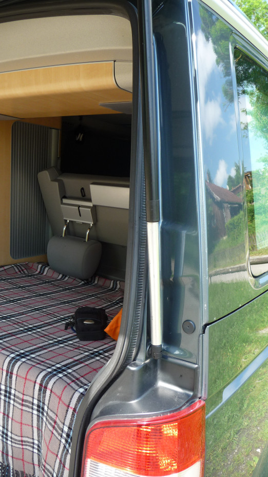

nun habe ich auch mal etwas zu diesem Thema Beizutragen, und zwar habe ich einen Aufsteller für die Heckklappe, es wurde ja schon an der ein oder anderen Stelle diskutiert, dass die Heckklappe besonders in Verbindung mit dem Fahrradträger nicht oben bleibt, das Problem habe ich nun für mich beseitigt mit diesem Teil:
Viel Spaß beim Nachbauen
Grüsse Hopsing

Kannst du den Teil etwas näher beschreiben.
Welches Ausgangsmaterial (Rohr mit xxx Durchmesser - nachträglich mit einem Längsschlitz versehen,.....oder so)
Würde gerne meinen Besenstiel als Halter gegen deine oder eine ähnliche Lösung ersetzen.

Hallo Hopsing,
auch mich würde eine Herstellungsanleitung interessieren -- oder hast Du das Ding so auf der Müllkippe gefunden?
Noch beeindruckender wäre dann die Angabe von Maßen, obwohl, die könnte ich auch selber ...
Aber, Bild 2 sieht so aus, als ob es eine geschickte Verschachtelung von Metalleinsätzen ist, während Bild 1 auf Plastikrohr schließen läßt.
Wenn Brandrup o.ä. die Idee klaut, werden sie es für 39.90 (Plastik) oder 69.90 Edelstahl anbieten.
Laß hören! Danke / Gruß, Karsten

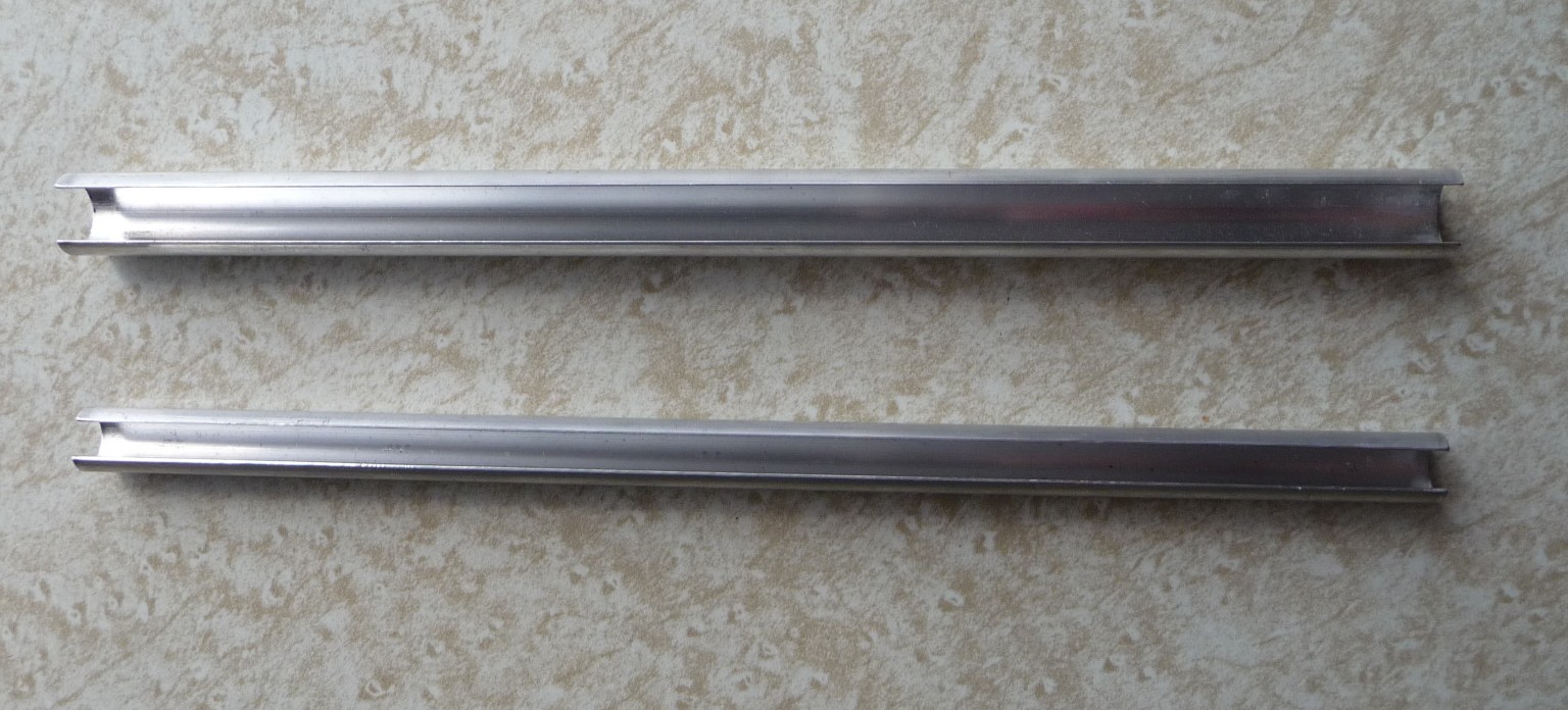

Hallo Karsten,
Aluminium-U-Profil mit ausreichender Wandstärke aus dem Baumarkt sollte auch funktionieren.
genauso haben wirs realisiert.
also bei dem Material handelt es sich um PE fand ich besser als Metall die Auflageflächen sind gesenkt, so dass die Dämpfer sich schön ablegen können einfach eine Nut reingefräst und fertig.
Länge: 21,5 cm
Durchmesser: 3cm
Durchmesser Nut: 1cm
Grüsse Hopsing
DANKE!!!
nachdem ich kein Werzeug habe um eine saubere Nut zu fräsen werde ich wohl nach einem ähnlichen passenden Teil suchen.
Rainer
