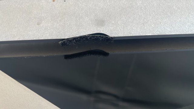

Ich weiß nicht, ob es dasselbe ist wie bei uns. Aber in unserem Fall flatterte die Kunststoffabdeckung an der unteren Halterung der Schiebetür. Sie können dieses Stück Plastik leicht entfernen. Wir haben hier etwas Isoliermaterial hinzugefügt.
