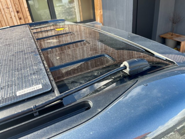

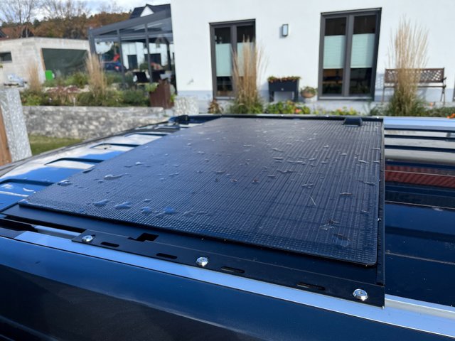

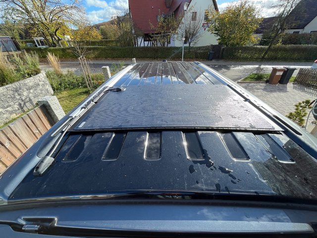

Guten Abend zusammen,
wollte nur kurz Vollzug melden.
Nachdem die Rippe wieder geheilt ist, hab ich das Projekt letzte Woche umgesetzt:
Das meiste erkennt man ja auf den Bildern, was gemacht wurde.
Bohren war jetzt auch nicht so schlimm und mMn die sauberste Lösung.
Hoffe nur, dass die Scanstrut wirklich dicht bleibt, weil am Moosgummi (das aufgeklebt wird)
ständig Wasser ansteht.

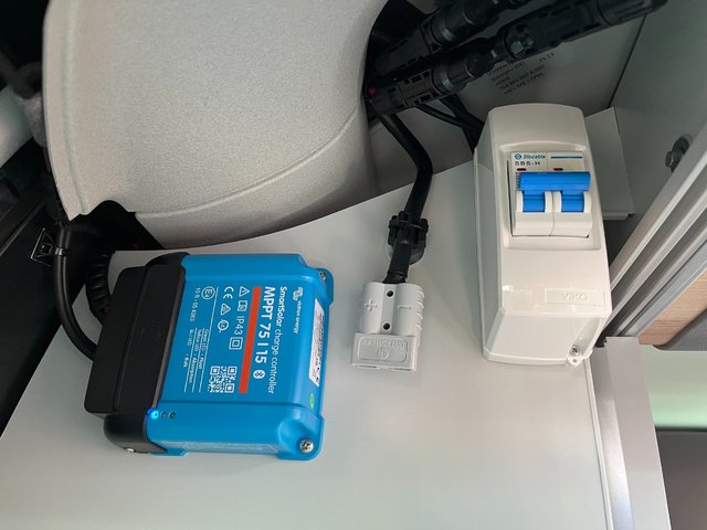

Ich habe das Ganze innen mit Y-MC4-Steckern verkabelt und gleich einen Anderson-Stecker mit Magnet befestigt,
falls in Zukunft eine Solartasche angeschafft wird.
Als nächstes möchte ich das Projekt "Starter-Batterie laden" angehen, aber das sollte mit dem Votronic StandBy-Charger funktionieren.
