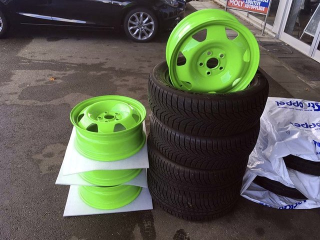

fbernd Geschrieben 1. Februar 2024 Teilen Geschrieben 1. Februar 2024 Hallo. Ich hatte das gleiche Problem mit den Serienfelgen. Ich bin zu einem Lakierer in der nähe, der darauf spezialisiert ist. Die Farbe ist "fast" egal gewesen. Ich bin ganz zufrieden mit dem Ergebnis. Zumindest hat mein Bus nun einen Wiedererkennungswert... Ist eigendlich ein "neongrün", aber sieht auf den Bildern nicht wirklich so aus... You do not have the required permissions to view the image content in this post. Blendet sich besser in die Natur ein als Silber Preislich lag ich grob so, wie neue Stahlfelgen kaufen. Also ist es verschmerzbar gewesen. Inzwischen fahre ich die grünen Felgen ganzjährig und nicht mehr nur im Winter. Grüßle fbernd Zitieren Link zu diesem Kommentar
