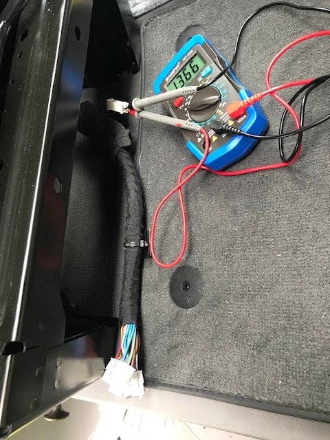

Doch, ich hab's heute geprüft. Die Lautsprechersignale kommen bei meinem Cali nicht unten an. Der hat aber auch nur die Radio-Billigversion ohne Navi!
Kabel liegen reichlich unterm Beifahrersitz. In der Mitte des Kabelbaums ist noch ein
2-poliger Stecker mit Dauerplus und Masse, aber kleiner Querschnitt.
Hab's mal gefotot:
Wenn, dann handelt es sich um einen 12-poliger Stecker, im Stromlaufplan mit "Koppelstelle 1 für Lautsprecher hinten" bezeichnet.
Da die daran anknüpfenden Leitungen zu den (nicht verbauten) Lautsprechern ja trotzdem liegen und unter dem Beifahrersitz enden, hatte ich diese Koppelstelle dort vermutet.
