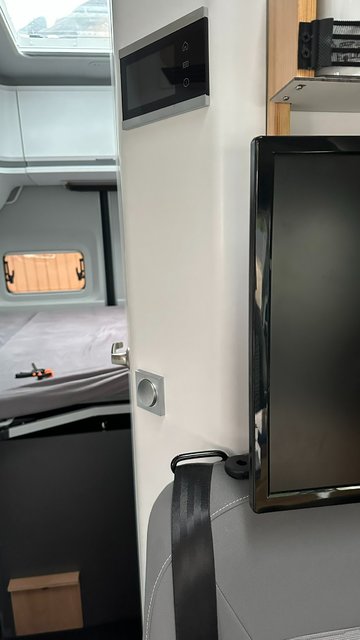

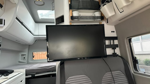

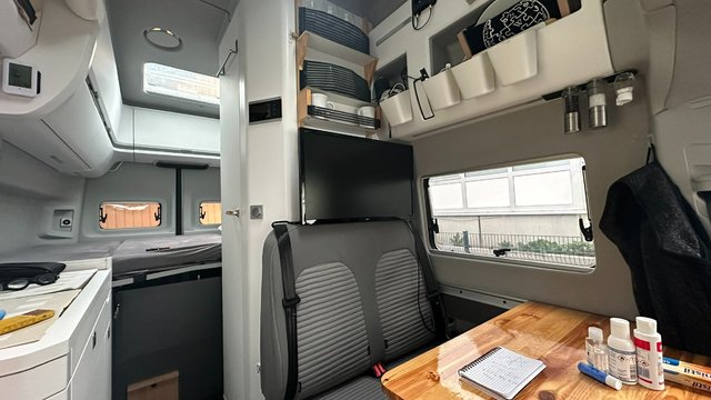

Nachdem ich viele Anregungen gelesen  habe, stelle ich Euch meinen Aufbau für die TV-Installation zur Verfügung.
Ich wollte die Wand zum Bad  nicht anbohren.
Die Kopfstützen habe ich entfernt. Für die Löcher /Aufnahmen der Kopfstützen habe ich zwei 12 mm Gewindestangen genommen und diese gekürzt. Auf eine Metallplatte habe ich eine Mutter mittig geschweißt und die Gewindestange dann dort eingedreht.
Die Metallplatten (2 Stück) habe ich dann auf die Tischplatte geschraubt.
Maße: Breit 8 cm, Länge 73,5 cm, Stärke 2,5 cm
Diese habe ich als Auflage für die Tischplatte für die Badwand benutzt.
Maße der Tischplatte: Breit 39,5 cm, Länge/Höhe 88 cm, Stärke 2,5 cm
Die Platte habe ich unten mit 2 Winkeln an die untere Platte geschraubt.
Vorher habe ich diese mit Tesa Powerbond Extra Strong (Streifen links, mitte, rechts, oben und unten) an die Bandwand geklebt und zusätzlich oben rechts  einen Winkel angebracht. An der Tischplatte geschraubt. An die Wand rechts oben wieder mit Tesa Powerbond geklebt.
Montiert habe ich dann von Caratec die Schiene für die Aufnahme des TV. Ich wollte es schwenkbar haben.
Darüber habe ich einen 5G Router (Cudy) positioniert.
Die Verlegung der Anschlüsse  erfolgt noch ordentlich. Ist im Moment nur provisorisch.
Alle Bilder konnte ich nicht einstellen, da die Dateigröße hier überschritten wird
Wow - große Lösung! Wir groß ist der Fernseher?
Falls eine dritte oder vierte Person mitfahren möchte: Könnten die Kopfstützen wieder eingesetzt werden?
Udo
Hallo Udo,
die Breite sind 50 cm und die Höhe 30 cm.
Es ist nur ein Zweisitzer bei mir.
Wenn Du die Kopfstützen wieder einsetzen möchtest, musst Du alles abbauen. Plug and Play geht hier leider nicht.

Hi - das ist wirklich TOP , aber welche Halterung hast du da für den TV genommen ? und hast du schon einen 27 zoll getestet ? steht er drüber über den Schrank ?
Hey @ich10,
danke schön. Was meinst du welche Halterung ich für den TV genommen habe? Eine, die wir selbst entwickelt haben bzw. so lange probiert haben, bis sie gepasst hat. Einen 27'' habe ich noch nicht getestet. Hab auch keinen, sonst würd ich mal einen anbauen.
Die ersten Prototypen sind zurück und hoffentlich kann ich auch bald sagen, was mein Bekannter dafür haben möchte. Echt zeitlich schwierig, da er das alles immer nur nebenbei für mich macht.
Beste Grüße,
Sascha
Ich meine den schwarzen Teil
