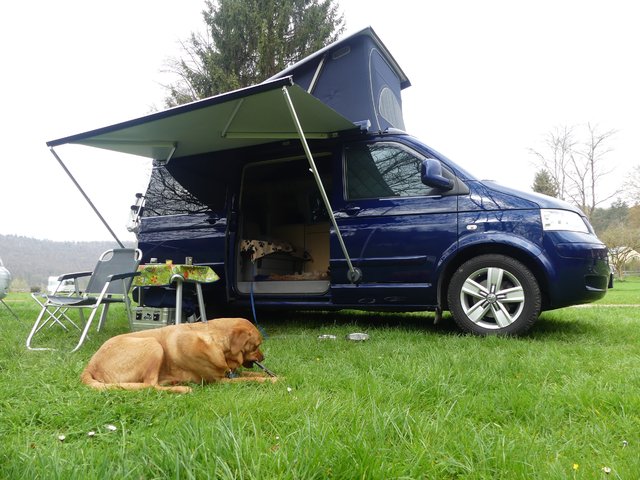

… ein kleiner Tip für selber reparierer oder die es versuchen wollen
wenn ich etwas aus Aluminium biegen oder formen möchte hatte es sich bewährt das Alu vorher mit dem Heißluftfön ordentlich zu erwärmen da geht es deutlich besser.
Servus Stephan,
danke für den Tipp. Werd ich mal versuchen. Aktuell wird im Netz ca 105€ für die ganze Stange aufgerufen. Der komplette Austausch ist, so wie ich das einschätze ,auch etwas tricky. Falls hier im Forum andere Erkenntnisse vorliegen, wäre ich sehr daran interessiert.
Beste Grüße
Kurt
Superwurmi hilft auch. Stütze und Wauzi dran. Fest.
Und wie Krieg ich die verbogene Stange jetzt wieder gerade 🤪🤪
Fotos her, dann schau ma weiter…
macht Sinn 🙂 mach ich im Urlaub, dafür reichts noch und dann schaun ma weiter 😉
Servus zusammen,
konnte inzwischen das Problem mit der verborgenen Markisenstange lösen. Vielleicht interessiert es. Habe den unteren Teil der Stütze demontiert und montiert. Als handwerklicher Linkshänder😉gar nicht so einfach. Der Dorfschmied hat das Teil wieder gerade gerichtet(€15 gelöhnt). Bei der Montage und Demontage war folgendes Video sehr hilfreich.
