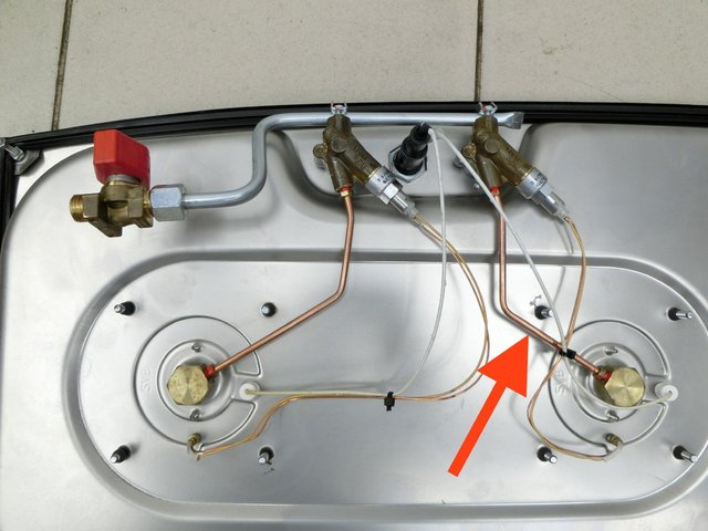

Moin,
weiß hier jemand vielleicht wo ich eine neue Zündgasleitung (siehe Markierung) für einen Smev/Dometic MO9122 aus einem 2015er T5.2 herkriege? Gibts die als Ersatzteil irgendwo oder muss die selbstgebörtelt werden? Das Netz bringt mich nicht weiter...
Danke schonmal!

Hallo Doc
ich hatte das… noch nicht offen, kenne nur die Ermeto- Verschraubungen.
Ev hast Du Glück und das ist ein normaler F Bördel, dann gibt es fertige Bremsleitungen an jeder Ecke in jeder Länge fuer kleines Geld (zb Atu, ebay)
lg
Benno
der die auch nicht mehr bördelt im Schraubstock sondern zukauft
Camping Pieper in Gladbeck, Camping Wagner oder Anfrage beim Hersteller
