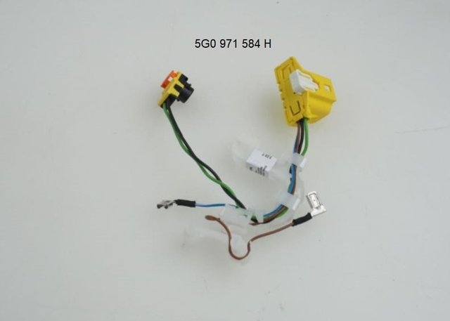

wollte auch unbedingt diesen Umbau machen und komme nicht weiter. Lenkrad 3G0419089EM ist jetzt verbaut.
Programmierung lt. Listen vorgenommen. Allerdings meldet jedes Steuergerät das es einen Fehler mit der HOD hat.
Werksseitig ist ACC und Lane Assist verbaut. Kabelbaum ist 5G0 971 584 AA verbaut.
1x 2Pol Airbag
2x 1Pol Braun Masse
1x 1Pol Blau/Weiß (Hupe)
1x 6Pol wovon aber nur 5 bestückt sind
Programmiert habe ich mit VCDS. Muss in der Verbauliste noch etwas angekreuzt werden ? Oder nur über die Codierung KLR ergänzt werden.
jetzt habe ich fast die Vermutung das der Kabelbaum nicht passt. Weil ein Anschluss fehlt.
Wie seht ihr das ? Habt ihr einen Tip.

Hmm, I lch habe ja ein 5-pol LR gekauft mit dem -R Kabelbaum 5-polig. Der ist natürlich voll belegt.
Hupe blau/weiß geht aber bei dir richtigerweise auf den 6-pol Stecker zum LR Steuergerät, richtig? Nicht zur Wickelfeder, das wäre falsch und dürfte auch mechanisch nicht passen.
