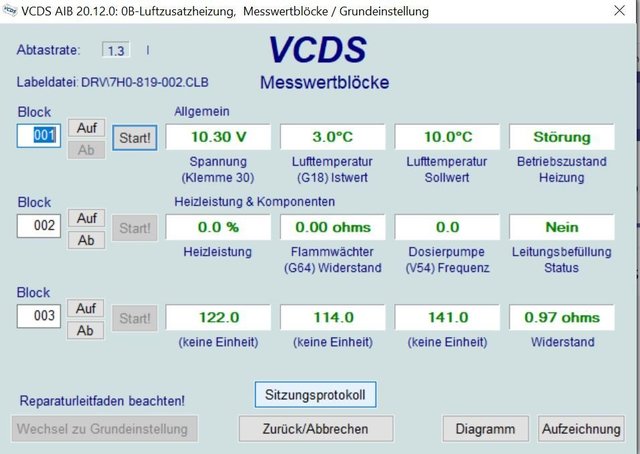

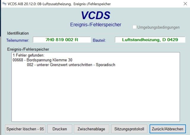

MoSoir Geschrieben 28. März 2023 Autor Teilen Geschrieben 28. März 2023 @exCEer Ein grosses Dankeschön dass du mich durch die Fehleranalyse begleitest Und schlussendlich mir den Fehler aufgezeigt hast. @calimerlin Danke auch an dich, deine Beiträge habe ich auch gelesen und auch die Einstellung für die Unterspannungsschwelle geändert. 1. Es war wie vermutet, die Sapnnung der 3ten Batterie hat sich beim Starten der LSH kaum geändert (12.34 V versus 10.3 V Klemme 30 VCDS). 2. Dann habe ich ein Massekabel eingebaut, vom (-) Pol der Drittbatterie zur Befestigungsschraube der 3ten Batterie. 3. Den Wert für die Unterspannungswelle habe ich auf 10.5 V (153) angepasst. Danach die LSH über die CU gestartet, Stufe1 (17°C) und diese heizt nun auch. Beim Starten geht die Spannung an Klemme 30 runter auf 10.8 V dann auf 11.7 V 10.8 V - Start (100% Heizleistung) 12 V - Heizen (56% Heizleistung) 12.1 V Nachlauf (der Nachlauf beginnt bei dem Istwert von 19°C, obwohl der Sollwert auf 17°C angezeight wird) 12.3 V Regelpause Gerne würde ich eure Bewertung erfahren. Vielen herzlichen DANK! Stephan Den Fehlerspeicher habe ich erneut, nach dem löschen gelesen. Wie folgt die Fehlercodes: ---Ende--(Dauer: 05:47, Batt.-Spannung Start/Ende: 11.5V/11.4V. VIgn 11.4V)--- Adresse 03: Bremsenelektronik Labeldatei: DRV\7H0-907-37x-ESP.lbl Teilenummer SW: 7H0 907 379 R HW: 7H0 907 379 R Bauteil: ESP MK25E1 0104 Revision: 00H31001 Codierung: 0000555 Betriebsnr.: WSC 02756 790 00000 VCID: 44D0B1200286447B178-5118 1 Fehler gefunden: 00668 - Bordspannung Klemme 30 002 - unterer Grenzwert unterschritten - Sporadisch Umgebungsbedingungen: Fehlerstatus: 00100010 Fehlerpriorität: 2 Fehlerhäufigkeit: 2 Verlernzähler: 2 Kilometerstand: 215818 km Zeitangabe: 0 Umgebungsbedingungen: Anzahl: 0 Anzahl: 6145 Anzahl: 128 Anzahl: 1 ------------------------------------------------------------------------------- Adresse 08: Klima-/Heizungsel. Labeldatei: DRV\7Hx-907-040.lbl Teilenummer: 7H5 907 040 E Bauteil: CLIMAtronic T5 4327 Codierung: 0011020 Betriebsnr.: WSC 02757 790 00000 VCID: 2D06F484B10CA533E86-5118 Subsystem 1 - Teilenummer: 7H5 907 049 F Bauteil: Display_2_ClimaT5 0602 3 Fehlercodes gefunden: 03652 - Stellmotor für Luftverteilung hinten 2 000 - - - Sporadisch 01592 - Sensor für Luftgüte (G238) 007 - Kurzschluss nach Masse 03091 - Lüfter für Innentemperatursensor 000 - - - Sporadisch ------------------------------------------------------------------------------- Adresse 09: Zentralelektrik Labeldatei: DRV\7H0-937-049.lbl Teilenummer: 7H0 937 049 AD Bauteil: BORDNETZ SGVER 1.0 2101 Codierung: 0000357 Betriebsnr.: WSC 02756 790 00000 VCID: 74B021E012A6B4FB678-5118 4 Fehlercodes gefunden: 01598 - Spannung Fahrbatterie 002 - unterer Grenzwert unterschritten - Sporadisch 00991 - Innenbeleuchtung 012 - elektrischer Fehler im Stromkreis - Sporadisch 00538 - Referenzspannung 014 - defekt 00967 - Blinkleuchten links 011 - Unterbrechung - Sporadisch ------------------------------------------------------------------------------- Adresse 17: Schalttafeleinsatz Labeldatei: DRV\7Hx-920-xxx-17.lbl Teilenummer: 7H5 920 872 L Bauteil: KOMBI+WEGFAHRSP VDO V04 Codierung: 05113 Betriebsnr.: WSC 11111 VCID: 3C20C9C07F763CBB6F8-5118 WV2ZZZ7HZ9H070859 VWZ7Z0H0444244 1 Fehler gefunden: 01300 - Steuergerät für Navigation mit CD Laufwerk (J401) 49-00 - keine Kommunikation ------------------------------------------------------------------------------- Adresse 19: Diagnoseinterface Labeldatei: DRV\6N0-909-901-19.lbl Teilenummer: 6N0 909 901 Bauteil: Gateway K<->CAN 0001 Codierung: 00006 Betriebsnr.: WSC 02756 VCID: 70B82DF063BE88DB830-5118 2 Fehlercodes gefunden: 01300 - Steuergerät für Navigation mit CD Laufwerk (J401) 49-00 - keine Kommunikation 02243 - Anzeige- und Bedieneinheit für Standheizung (E407) 49-00 - keine Kommunikation You do not have the required permissions to view the quote content in this post. Achso, CaliGround wurde heute bestellt 1 Zitieren Link zu diesem Kommentar
