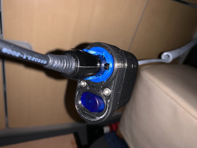

Ich habe da mal wieder eine Idee umgesetzt. Diesmal betrifft es wohl eher die T5.1. Da kollidiert schon mal während der Fahrt der Stecker in der 12V Steckdose im Küchenblock mit der Rückenlehne.  Dann darf man nach der Sicherung suchen. Nur zur Vervollständigung: Es ist die mittlere der drei blauen 15A Sicherungen unter dem Fahrersitz.
M.E. wurde diese Einbauposition später geändert und die 12V Steckdose wanderte nach außen wo sie nicht immer mit dem Sitz kollidiert.
Wie auch immer, bei mir ist es, oder war es noch so und mir reichte es jetzt. Ich möchte während der Fahrt meine ECTIVE Powerstation laden und kann keine durchgeknallte Sicherung brauchen.
Aus diesen Teilen (hier seht ihr die Prototypen aus PLA) einem Zigarettenanzünder, einem beleuchteten Schalter und einem Spiralkabel habe ich nun eine bessere Lösung geschaffen. Da nicht jeder die gleichen Kaufteile nutzt muss wohl jeder selber konstruieren. Daher verzichte ich auf die Veröffentlichung der STL Dateien.
Die 12V Dose ist nun durch das Spiralkabel vielseitig einsetzbar und sicherheitshalber auch abschaltbar.
Unbenutzt liegt sie einfach in der Sitztasche. Die Landstromsteckdose bleibt wie sie ist.
Irgendwann muss ich mal über Lack nachdenken, andererseits sieht da eh kaum einer hin.
Falls jemand auch so etwas machen möchte kann ich gerne helfen. Das Hauptproblem sind hier eigentlich
die Passungen zu den Kaufteilen. Es soll ja hinterher nichts wackeln.

Ich musste leider bei der ersten echten Testfahrt feststellen:
Meine Verlängerung war gut gedacht, aber unbrauchbar. Die Zigarettenstecker  / -buchsenverbindung hält den Zug des Spiralkabels nicht aus und geht oft auseinander.
Dieses Problem wurde heute gelöst.
Eine KlammerRing am Stecker geht jetzt mit einer Vierteldrehung in die Führung der Buchse und sitzt dann bombenfest.
Der Klammerring ist leicht anpassbar für andere Stecker und es passen weiterhin auch normale Stecker in die Buchse.
Jetzt klappt es auch mt dem Laden der Powerstation.
