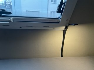

BD31CD39-D471-4305-B461-1631B0D8BA10.thumb.jpeg.4f18785c08d74e7f5a48bee07ea4c2a3.jpegHallo Ihr Lieben,
„Restauriere“ gerade meinen 2006er Polyroof.
Beim Polyroof ist hinten links in der Ecke einen Schwanenhalsleuchte montiert.
Diese scheint defekt - es kommen allerdings 3,3 😅 Volt in der Lampe an.
hat jemand vob Euch schon mal gefunden, wo das Versorgungskabel langläuft?
im Hinteren Geschränk (oben im Dach) kann ich nichts finden.
Danke für die Unterstützung!

hi,
das thema ist ja jetzt schon ein bisschen älter.
dennoch, ich hatte heuer im sommer auch das problem, dass die lampe nicht mehr ging.
hab die dann ausgebaut und oben aufgemacht.
am foto sieht man ganz gut wo der fehler lag.
da ist einfach der stecker rausgerutscht.
wieder reingesteckt und funktioniert wieder.
lg, hannes
  • 4 Wochen später...
Bei mir funktionierte die original Schwanenleuchte im Polyroof Hochdach auch nicht mehr, keine Spannung. Die 7A Sicherung unter dem Fahrersitz war  in Ordnung. Ich habe die Leuchte (2 Schrauben) demontiert und ein bisschen am Kabel, was nach unten verläuft, gezogen. Es kamen 2 Leitungsverbinder zum Vorschein die keine Spannung mehr hatten (total vergammelt). Die Leitungen habe ich getrennt und 2 neue Kabelverbinder montiert und es lag Spannung an. In diesem Zuge habe ich eine LED Schwanenhalslampe von O eingebaut, die Bohrungen passen, ich habe sie noch ca. 10 cm versetzt damit die Halterung passt da der hals der O kürzer ist, dafür müssen aber 2 neue Löcher gebohrt werden. Zur Info, die original Leuchte hat 5 Watt, die LED 0,5 Watt.
