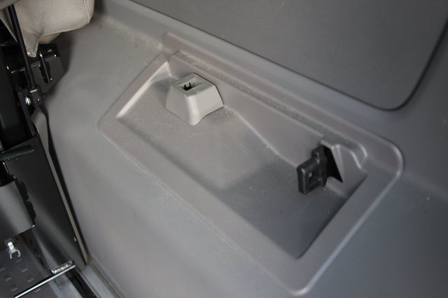

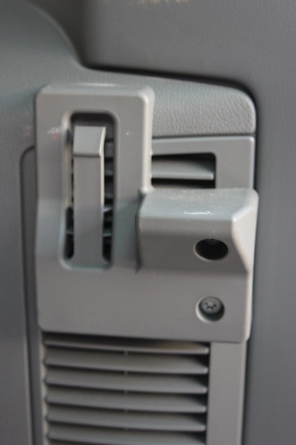

ich habe leider "nur" einen Coast (in Sachen Bett gleich wie Ocean). Hast du oder jemand anders vielleicht ein Bild, wie die Bettverlängerung beim 2er-Bank-Beach befestigt ist? Das würde vielleicht weiterhelfen, um zu bewerten, ob das passt oder nicht.
VG
Ich kann leider nicht mit einem Bild dienen, kann aber sagen, dass die Bettverlängerung an je drei Stellen auf beiden Seiten befestigt ist, links drei Halter an den hinteren Staukasten, rechts drei auf die Seitenverkleidung geschraubt. Ich vermute - weiß es ohne Bild aber leider auch nicht - dass die Seitenverkleidungen im Beach dir gleichen sind wie in den Küchencalis.
Vielen Dank für die Bilder!
Jetzt müsste man nurnoch rausfinden, ob sich der Coast/Ocean auf diese Aufnahmen umrüsten lässt und ob die Breite passt bis zum Geschränk.
