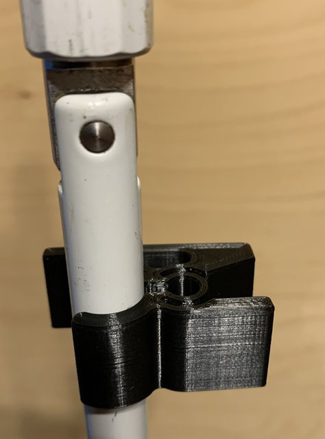

Ich stellte mit immer wieder die gleiche Frage:
Wie klemmt etwas klapperfrei ohne das der Halter bei Kälte bricht. Grade im Cali ist mir das wichtig.
Scheppern oder klappern kann ich während der Fahrt absolut nicht gebrauchen.

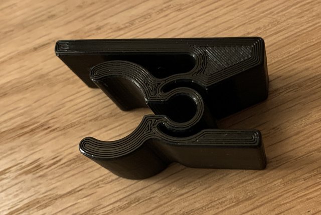

Ich habe mir mittlerweile eine Standardklemme konstruiert die ich je nach Bedarf verändere. Ich nutze das Prinzip auch für Materialhalter, Tütenklemmen, Tischkartenhalter usw. Der Trick ist der innere Ring. Als Beispiel gebe ich euch eine STL Datei für einen Klebehalter der Markisenstange.  Mit der könnt ihr Material und Drucker ausprobieren.
Natürlich muss man so ein Teil für jede Stange, oder was auch immer man klemmen will, neu anpassen. Nur der innere Ring bleibt, seine Stärke ist eher von dem Material abhängig.
Normales PLA ist da üblicherweise leider nicht für den Dauereinsatz geeignet, es biegt sich mit der Zeit immer weiter auf. Probiert einfach mal verschiedene Materialen aus. Dann werdet ihr schnell merken welches geht.
Viel Spaß beim ausprobieren.
