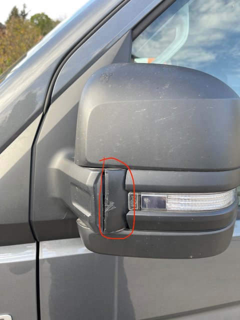

an einer mehr als breiten Straße hat mit ein netter Mitbürger den Außenspiegel rasiert. Natürlich keinen Zettel dagelassen oder bei der Polizei gemeldet.
Die Mechanik ist zum Glück ok. Hat jemand von euch evtl. eine Explosionszeichnung in der man die Ersatzteilnummern ermitteln kann?
Danke
Spiegelkappe satinschwarz = 7C0 857 527 9B9 (Oberteil) - ca. 32,70 EUR
Blende satinschwarz = 7C0 857 603 A 9B9 (Unterteil) - ca. 8,90 EUR
Spiegelrahmen mit Zusatz-Panoramaspiegel satinschwarz = 7C0 898 553 9B9 - ca. 72,00 EUR
Blinkleuchte = 7C1 949 101 B - ca. 60,00 EUR --> diese ET vor bestellen aber noch mal gegenprüfen

Ich konnte den Rahmen wieder halbwegs zusammen klippen. Hättest du die Teile Nr. vom oberen Spiegelglas (beheizt) und von dem kleinen Plastikteil hier am Gelenk?

Danke. Hättest du auch die Nummer für den Verstellmotor? Und damit ich mir in Zukunft selbst helfen kann wo finde ich denn die ganzen Teilenummern? Danke

Glasversteller: 7C0 959 578
Der Beiklappantrieb gibt es nicht einzeln, da vernietet mit der Spiegelfusseinheit.
Linkslenker links (elektr. anklappbar): 7C1 857 407 L 9B9
Linkslenker rechts (elektr. anklappbar): 7C1 857 408 L 9B9
