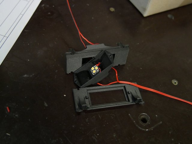

  • neue LED-Kennzeichenbeleuchtung ohne das Problem der Wassereindringung (3D-gedruckt, CNC-gefräst)

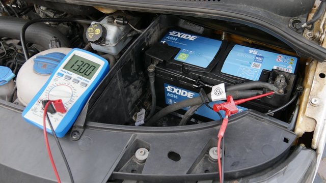

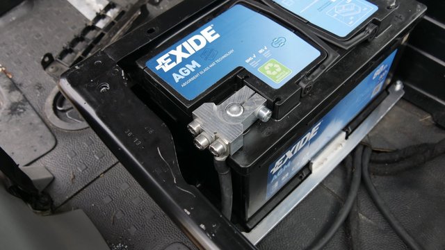

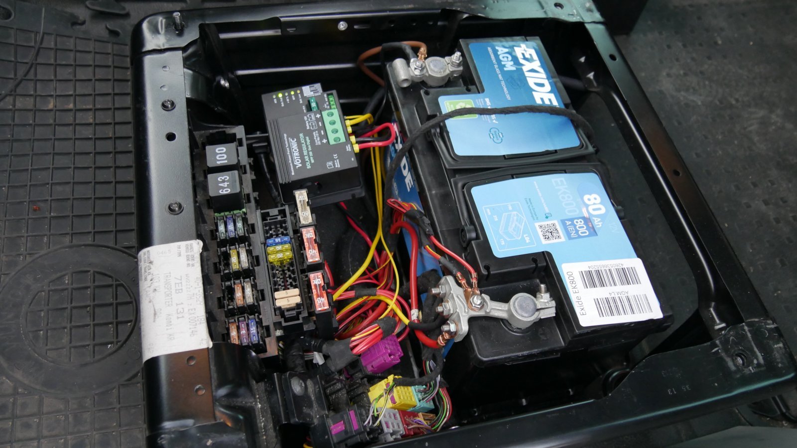

  • Alle Batterien ersetzt durch Exide AGM EK 800 oder 900, mittlerweile auch 3. Batterie unter dem Beifahrersitz

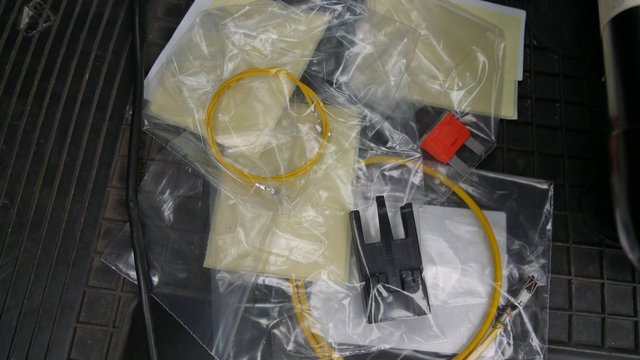

OEM-Sicherungshalter und Reparaturleitungen:
Batterie unter dem Beifahrersitz mit CNC-gefrästem Massepol und Klemmleiste unten:
  • Sportscraft Drehkonsole, modifiziert, sodass sie mit der 3. Batterie nicht kollidiert

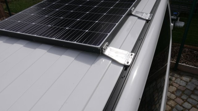

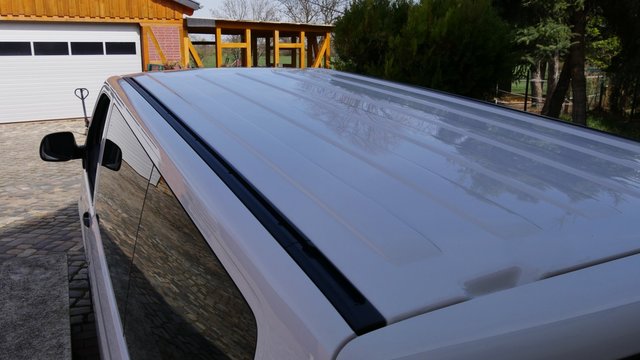

  • C-Schienen auf dem Dach montiert
und passgenaue, CNC-gefräste Nutensteine:

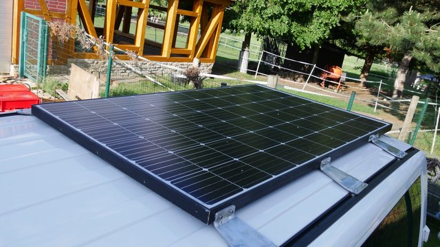

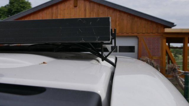

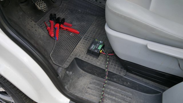

  • 350W Solarmodul auf dem Dach an Alu-Haltern
3D-gedruckter Halter gegen Scheuern der Kabel:

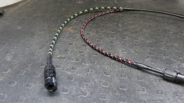

Solarkabel mit Geflechtschlauch:
Votronic-Laderegler:

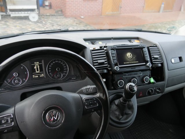

  • RNS510 nachgerüstet mit neustem Karten-Update
  • GRA nachgerüstet

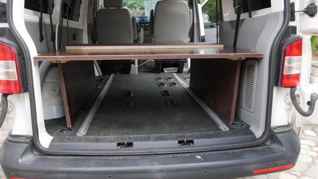

  • Bettgestell zum Camping aus Siebdruck (herausnehmbar, super rudimentär)
