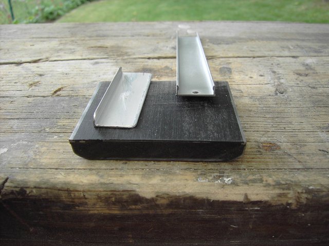

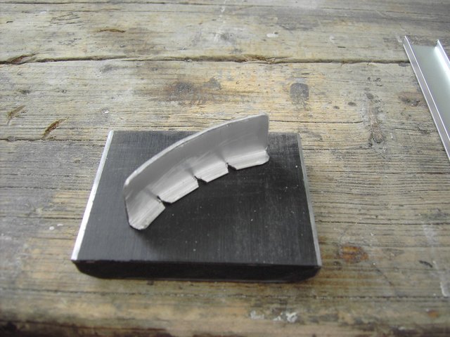

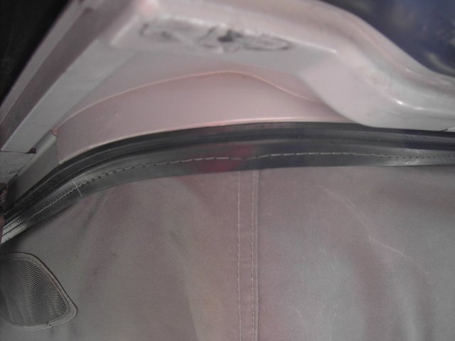

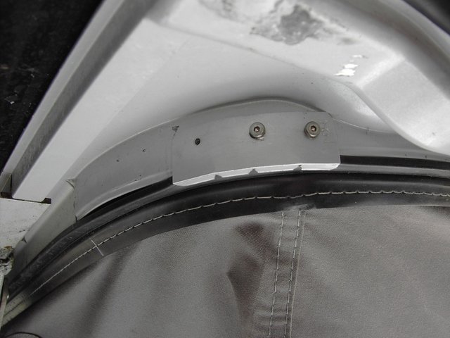

Bruno_He Geschrieben 22. März 2023 Teilen Geschrieben 22. März 2023 Hallo Stephan, wie bist du denn weiter gekommen und was wird denn da geklebt? Bei mir 2006er CC war nichts geklebt und es hat mir bei einem Sturm die Ecken heraus gezogen. Daraufhin habe ich mir jeweils eine Art Kralle gebaut und mit jeweils drei Schrauben angeschraubt. Es läßt sich dort zwar schlecht Gewinde schneiden, geht aber schon. Das Ganze ist schon viele Jahre her aber seither habe ich Ruhe damit. Ich kann es nur empfehlen. Das hätten sie auch werksseitig machen können, das hätte vielen Ärger erspart. (Vermutlich hätte der Bus dann aber über 100T€ gekostet, haha) Gruß, Bruno You do not have the required permissions to view the image content in this post. 3 Link zu diesem Kommentar
MoSoir Geschrieben 24. März 2023 Autor Teilen Geschrieben 24. März 2023 You do not have the required permissions to view the quote content in this post. Schicke Lösung, Bruno! Hätte bei mir den Riss nicht reparriert, da der Stoff gerissen ist. Aber werde ich mir im Gedächtnis behalten wenns dann mal soweit ist. Habe mir den dunkelblauen mit Pabnoramaöffnung in Deutschland bestellt, da in Frankreich über 900EUR 😉 LOL Bisher habe ich ihn noch nicht eingebaut, wird aber demnächst folgen. Kleben werde ich die Ecken wie von meherern empfohlen wird. Grüsse aus Frankreich, Stephan Link zu diesem Kommentar
