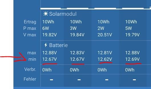

Hier noch ein Screenshot von meiner Victron Konfiguration.

Die Spannungswerte der Batterien kontrolliere ich über den Victron Solarladeregler, der an der 1. Versorgerbatterie unter dem Fahrersitz angeschlossen ist.
