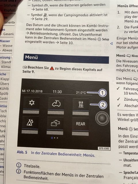

1. Ich habe eine Climatronic, die ich aber nicht via CamperUnit einstellen kann. Die Rear-Option wird mir gar nicht in der Unit angezeigt. Ist das so korrekt? Ggf. gibt es diese Möglichkeit nur in der Variante Ocean?

Die Klimaanlage wird nicht über die Camperunit bedient!

Als Ergänzung: In der Bedienkonsole am Armaturenbrett vorne gibt es einen Knopf "REAR". Wenn man da drauf drückt, kann man die Klimatisierung getrennt für die hinteren Plätze regeln. Möchte man wieder alles zusammen steuern, auf "SYNC" drücken.
Die Passagiere im Fond können ihre Temperaturvorgabe an der dortigen Bedienkonsole selbst einstellen, das kann allerdings von vorn übersteuert werden.
Dass die Klimaanlage nicht mit der CU gesteuert wird, ist im übrigen auch logisch, denn sie wird im Multivan ja in identischer Ausführung verbaut, der gar keine CU hat. Im Stand funktioniert die Klimatisierung natürlich nicht, dafür muss der Motor laufen.

Bzgl. der CU und der "REAR"-Option haben mich die Angaben in der Bedienungsanleitung etwas verwirrt. Dort wird die Steuerung via CU nämlich beschrieben. Ich frage einfach bei meinem Werkstatttermin mal nach 🙂

Also diese Ansicht kenne ich bei unserem Cali (10/2021, Mj. 22) nicht. Die Steuerung für die Klima hinten ist separat untergebracht neben den Rücksitzen.
Ich behaupte mal, die Rear-Funktion gibt es in der CU nicht. Die Rear-Taste, von der hier berichtet wird, ist hier (unten im Drehregler hinter dem Steuerknüppel):
Die Taste drücken, dann leuchtet eine Weile lang eine orangene Leuchte in selbiger Taste. So lange kann mit der Bedienung vorne die Klima hinten eingestellt werden (Kopfraum/Fußraum an aus und Temperatur). Wenn die Lampe wieder erloschen ist, stellt man wieder vorne ein.
In der Anleitung stehen leider nicht immer nur richtige Sachen 😅...

happymac und kaasaa, auch Euch danke ich vielmals für Euer Feedback! Es ist wohl tatsächlich ein "bug" der Bedienungsanleitung....

Ist mir damals auch schon aufgefallen. Scheinbar war die Funktion geplant, über das „zentrale Bedienelement“ die Klima hinten mit allen Funktionen steuern zu können.
Als das „Zentrale Bedienelement“ gilt hierbei schlicht die Klimabedienung vorne…
Das ist unglücklich und missverständlich geschrieben!
Was sollte es auch nützen das über das Camperdisplay zu steuern? Die Klimaanlage funktioniert ja eh nicht ohne Motorlauf…
Das ist nicht richtig was du schreibst. Lese es dir doch mal in der Bedienungsanleitung durch. Da wird ganz klar beschrieben, wie man die Klima (ausstattungsabhängig) über das zentrale Bedienelement steuern kann.
Vielleicht hatte hier ein VWler in einem heißen Sommer von Standklima geträumt 😅...
