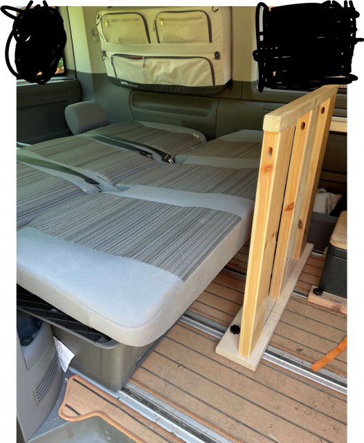

also unsere sind 5 und 7
letztes Jahr hatten wir die Sitzbank weiter hinten, haben dann nach VORNE umgeklappt und Polster auf die RĂŒcklehne und das Multifunktionsboard. "Fallsicherung" nach hinten war dann die Heckklappe, nach vorne die falsch rum montierten KopfstĂŒtzen
Wichtig war uns immer nur Klappen nicht die Bank immer noch in der Position erst verschieben.
Dieses Jahr machen wir das so: Bank ist weiter vorne, wir legen nach hinten um und packen das 3 Teil Polster drauf, ergibt gute 140 cm in der Tiefe und die Fahrzeugbreite als Breite..."Fallsicherung" ins Heck ist die KĂŒlbox und die eine montiere KopfstĂŒtze, nach vorne ein einesteckbares Gitter, nur die Bodenplatte bleibt beim fahren, der Rest wird bei Ankunft gesteckt ohne Werkzeug...
Ich genieße die Zeit wo sie nur so kleine SchlafplĂ€tze brauchen...(auf dem Foto fehlen jetzt die Polster...)
Mich wĂŒrde interessieren ob es noch andere interessante Varianten gibt..
Unsere Kids sind ziemlich genau im selben Alter, und da es nachts noch gelegentliche "Völkerwanderungen" gibt, werden bei uns immer beide Betten auf die ganz normale "uninteressante" Weise aufgebaut. Ich schÀtze das jetzt nicht wirklich aufwendiger ein als Deine Lösung. Zu tun ist doch nur:
- Kindersitze weg von der Bank und auf den Fahrersitz
- Bettdecken/Kissen/SchlafanzĂŒge nach vorne holen (sind bei uns in Tasche hinten an der Lehne)
- Sitzbank zu Bett klappen
- Faltmatratze vom MFB nach vorn ausklappen
Das wars. Fallschutz wird unten ĂŒberhaupt nie benötigt, da die umgeklappte 3er-Bank ja eh die komplette Cali-FlĂ€che einnimmt...
Geht's Dir um den Platz unten, den man bei Deiner Lösung noch hat fĂŒr das Glas Rotwein, wenn die Kids dann schlafen?
Wo lagerst Du das Gitter beim Fahren?
zum einen das, zum andern um Platz fĂŒr GepĂ€ck - wenn du das MFB eingebaut hast + ALLE Polster auf dem MFB dann hast du ja kaum noch Platz fĂŒr GepĂ€ck? ..

sag mal ich mag da nochmal nachhacken wie macht ihr das mit GepÀck dann?
Wenn du das MFB drin hast und die Matrazen AUF diesem, - dann hast du die Bank schon bei der Fahrt nach vorne geschoben das du zum schlafen nur umklappen musst? D.H. GepĂ€ck dann zwischen RĂŒckbanklehne und MFB (unter dem MFB ist ja kaum Platz) weil wenn du die Bank nach hinten hast....dann hast du ja jedesmal das Problem zum schlafen GepĂ€ck alles aus dem "Fahrraum" wegrĂ€umen, dann Bank nach vorne ...
Das Hauptproblem ist die KĂŒhlbox in meinen Augen... die will man ja nicht hin und her rĂ€umen...
