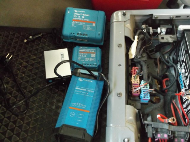

Genau das ist der Plan. Hatte ja in einem anderen Thema schon was dazu an Fragen aufgeschrieben. Jetzt geht es an die "Tat" die ich hier auch dokumentieren will, weil es vllt. für den ein oder anderen interssant sein könnte. Das meiste was ich hier gefunden habe, bezieht sich ja tatsächlich auf deutlich jüngere Fahrzeuge, oft auch schon T6.
Eckdaten/Ausgangslage:
  • Fahrzeug - T5.0 California Bj. 2005, Bordakku mit 85Ah war mausetot und musste eh ersetzt werden.
  • Lifepo Akku 100Ah (1:1 tauschbar gegen alten Bleiakku, weil gleiche Gehäusegröße)
  • (smarter) Ladebooster soll verbaut werden an Stelle des Trennrelais
  • ebenso ein Solarlader (später kommt da eine Solartasche zum Einsatz)
  • 15A Ladegerät, Lifepo fähig, ebenfalls als Smart Gerät.
  • 230V Konverter mit ca. 160W (soll nur für ein Laptop mit ca. 50W und ein bisschen Handy aufladen reichen)
  • VW Ladegerät fliegt raus (schon der Einbauort direkt zw. Kühlbox Gehäuse und Kompressor ist Mist!)
  • 2 Midisicherungen kommen neu dazu
  • Bis auf den Konverter alle Teile von Victron
Nach Möglichkeit soll alles irgendwie in den Fahresitz eingebaut werden. Die Woche geht das große Sortieren los. Erstaunlicherweise ist das Ding weit leerer als ich gedacht habe. Der 2005er Bus hat noch keine Seitenairbags, so das der Sitzausbau ein Kinderspiel war.
Ich will so 10 - 14 Tage ohne Landstrom auskommen. Alledings wird weder geheizt noch elektrisch Kaffee gekocht. Verbraucher ist tatsächlich nur die Kühlbox, ab und zu ein Laptop, Tablet und Handy laden, Innebeleuchtung (LED). Das war es eigentlich schon.

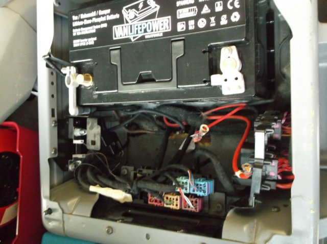

Ich hänge jetzt gerade ein wenig in der Luft. Hat jemand einen Link oder den Schaltplan eines T5.0 Cali für mich? Es geht mir in erster Linie um die 3 dicken Kabel (2x 6mm² und 1x 10mm² ) die an die Bordbatterie angklemmt sind. Es ist keine 2te Bordbatterie verbaut, auch kein Kabel im Fach hinten zu sehen. Einfache Durchgangsmessung hat mich nicht weitergebracht. Habe beide Batterien abgeklemmt, Ladergerät getrennt und auch das Trennrelais gezogen. Einzigen Durchgang den ich gefunden habe, ist vom + vorn von der Batterie zur Bordbatterie und dann geht dasselbe Kabel weiter zum Ladergerät unter der Kühlbox. Aber mir fehlt die Zuordnung für das 10mm² und ein 6mm².
