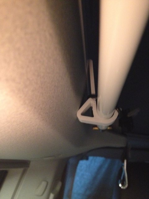

Habe heute endlich die nervige Markisenkurbel verstaut. Bislang rollte sie vor unserer 3er Sitzbank vor und zurück, was uns ziemlich auf den Zeiger ging. Dann fiel letzte Woche unserer Großen ein Magnet auf den Boden und siehe da - die Aluschienen sind magnetisch!!! Das war die Lösung!!!
Also heute an zwei Stellen diese Magnete an die Kurbel geklebt und jetzt rollt nix mehr

Ansonsten nimmst Du alten Fahrrad-Gepäckträger, verbiegst ihn etwas, klaust den Ritts die Magnetidee und dann sieht das beim Comfortline so aus:

Meine Kurbel hat seit gestern auch einen neuen Platz. Im Dachstaukasten fand
ich sie störend und in der Schublade war sie auch immer im Weg.
Wenn man die Kurbel zum "U" faltet, dann passt sie längs zum Fahrzeug unter
die Bettverlängerung. Dort habe ich zwei Röhren befestigt, eine etwas dickere
für die Kurbelspitze und den langen Schaft, und eine dünnere für den unteren
Kurbelgriff. Die Röhren werden durch einen Gummistropp ein wenig zu einander
hin gespannt, so dass alles klapperfrei sitzt.
In einer dritten Röhre steckt die Teleskop-Kleiderstange für vorne. Ebenfalls
durch einen Gummistropp klapperfrei.
Bei Gelegenheit werde ich mal Bilder machen...
meine klappbare Markiesenkurbel (bei den 2005er Calis gab es noch die bereits oben gezeigte nicht klappbare Kurbel).
Damit es besser zum Verstauen geht habe ich die klappbare nachgeordert und sie in die Schublade mit den bei den neueren Calis T5.1 serienmäßigen Klipsen. Die passenden Halteklammern gibt es beim Freundlichen.
Mann muss allerdings ein paar Löcher von innen in die doppelwandige Schublade bohren. Soweit ich mich erinnern kann 2 vorne und eine links an der Seite.
An dieser Stelle kommt man auch von außen gut hin um die Kurbel raus zu nehmen und auch wieder aufzuräumen.

Wenn Du ganz nach oben scrollst, gibt es ein Foto von der aktuellen Klappstange. Länge wird dort auch schön klar.
Artikelnummern muss ich nachliefern. Mach ich später, weil ich auch die Klipse will.
CHristian
also die modernste aller Kurbeln: 7H7 067 809 A ca. 32,00€
Der Kurbelhalter in der Sitzbank: 7H7 067 813 ca. 0,50 €*
Gypsy
* brauchst du 3 davon.
Eher 3, da die Kurbel nur abgeknickt in die Schublade passt. Jedenfalls sind bei mir 3 drin. 2 davon vorn, einer an der Seite.
