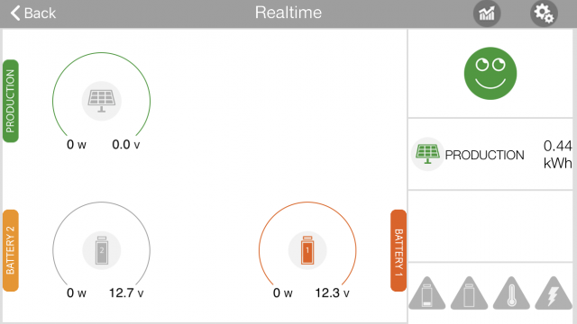

Crisscross Geschrieben 26. April 2022 Autor Teilen Geschrieben 26. April 2022 (bearbeitet) Hallo zusammen, ich hole den Thread noch einmal hervor, da seit gestern der Victron-Laderegler an meiner Zweitbatterie verbaut ist und ich nun die Solartasche das erste Mal testen konnte. Hinter der Windschutzscheibe hatte sie gestern bei bewölktem Wetter und Richtung Norden bis zu 15W angezeigt (13 Uhr). Vorhin habe ich die Tasche mal flach aufs Dach gelegt (und auch ein wenig angekippt Richtung Süden, 17-18 Uhr, sonnig-bewölkt aber keine direkte Sonne mehr auf dem Panel) und da bekam ich nur 1-2W, also praktisch nichts. Ist das bei den beschriebenen Rahmenbedingungen normal oder liefert das Panel ggf. wirklich nicht die erwartete Leistung? Habt vielen Dank für eure Einschätzung! Grüße You do not have the required permissions to view the image content in this post. Bearbeitet 26. April 2022 von Crisscross Zitieren Link zu diesem Kommentar
Flh75 Geschrieben 26. April 2022 Online Teilen Geschrieben 26. April 2022 Ich denke normal. Die Dinger brauchen Sonne. Mein 120W Panel von Prevent liefert bisher max irgendwas um 85W. Habe heute das 160W von Ecoflow erhalten und bei bedecktem Himmel kamen mal so gegen 16.00h 5 Watt raus. Ne Stunde später nix mehr. Thomas 1 Zitieren Link zu diesem Kommentar

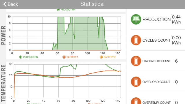

fbernd Geschrieben 27. April 2022 Teilen Geschrieben 27. April 2022 Könnte es sein, dass deine Batterei schon voll ist und deswegen nix reingeladen wird. Wobei das bei 12,5 V nicht danach aussieht. Das was bei einem meiner ersten Tests auch so. Deswegen hab ich mal einige Verbraucher angeschmiessen, und promt hatte ich dann auch eine ordentliche Ladeleistung (WRM15 dual-e) Vermutlich ist es zu diesig gewesen bei deinem Test. You do not have the required permissions to view the image content in this post. Hier sieht man wie der Ertrag schwankt, wenn es etwas Wolken hat. Die Anzeige ist bei 10W abgeschnitten. Und wenn es zu dunkel wird, dann ist die Spannung und Leistung irgendwann bei 0 V und 0 W Grüßle fbernd 1 Zitieren Link zu diesem Kommentar
Crisscross Geschrieben 27. April 2022 Autor Teilen Geschrieben 27. April 2022 Hab vielen Dank! Vermutlich war es zu der Uhrzeit gestern wirklich schon zu dunkel. Habe das Panel heute gegen 11 Uhr bei direkter Sonne nochmal aufgebaut und entsprechend mehr Leistung erhalten: You do not have the required permissions to view the image content in this post. Zitieren Link zu diesem Kommentar
