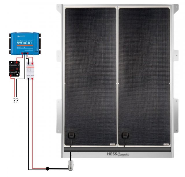

Ich habe folgendes zum einbauen ...
Meine Frage ist wo soll ich die Solar Ladekabeln anschliesen ... Fzg. ist ein 2022 California Ocean und ich will den Camper Unit nicht stören. ... wäre auch Super alle 3 Batterien zu laden.
Was sind das für Module? Camping Unit wird nicht gestört beim Anschluss, Minus an Masse.
Die Module sind Phaesun Mare Flex 155W ....
Minus an Masse 👍
Pass bei der Montage unbedingt darauf auf, dass ja kein punktueller Druck auf das Panel kommt. Die Monozellen vertragen das gar nicht...
Du musst Minus an einen Masseshunt anschließen also an die Fahrzeugkarosserie ;)
wenn du alles korrekt angeschlossen hast zeigt die Camperunit die Ladung der Batterien an (bei Helligkeit ;) )
ansonsten bringst du die CU durcheinander - solltest du direkt an die Masse der Batterie gehen.
alles aber auch in diversen Beiträgen zu erlesen.
